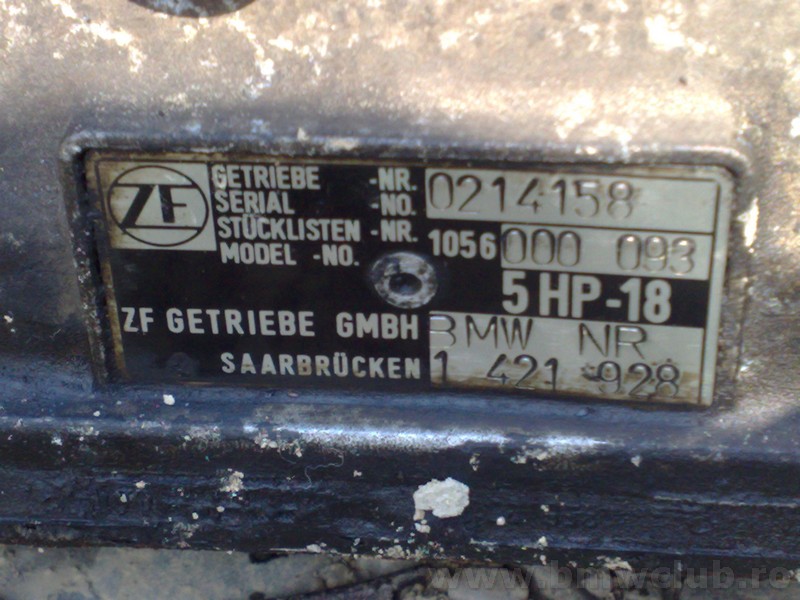

e foarte greu de spus, numai dupa part no poti verifica. Au fost cel putin 2 modele de automata pe e34, chiar daca pare ca e acelasi motor cu e39. Poti fi sigur numai dupa part no, de asta nu iti raspunde nimeni. Personal nu am auzit niciodata de cutii de e34 puse pe e39.
Nu merge din pacate, prinderea peste volanta e diferita. Desi mecanic e aceasi cutie nu merge. Se potrivesc cele de e38 725TDS in schimb.
Poate merita studiata daca poti transfera prinderea de pe a ta pe asta, dar numai daca le dai jos cred ca poti verifica. Nu stiu cum ii zice (cupa aia care vine peste volanta.)
