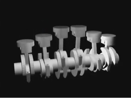

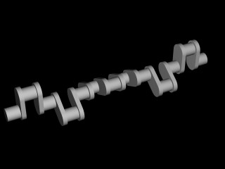

relu zice foarte bine . O sa pun 2 imagini cu niste arbori de L6 si de V6. Cea din stanga e de L6. Uitativa cu atentie la forma lor. Imaginativa ca se rotesc cu cateva mii de rpm... care e mai echilibrat ? Forma lor zice totul. Asta e echilibrul secundar.
Echilibrul primar vine din faptul ca la L6 pistonul 1 e oglinda cu 6, 2 cu 5, 3 cu 4. Asta in permanenta. Echilibrul primar este prezent si la alte configuratii, V8 de exemplu sau L4. Dar numia configuratiile de mai sus au aceste 2 echilibre perfecte in mod nativ.
