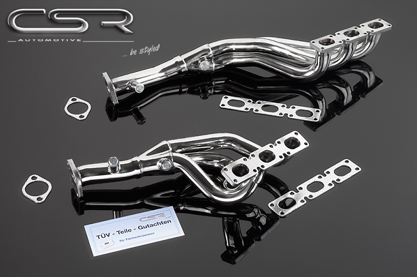

salutare Ma intrebam daca poate cineva sa me lamureasca in legature cu urmatorul aspect: trebuie inveliti sefpisorii sport pentru un e 46,in banda termoizolanta,deoarece am tot auzit in stinga si n dreapta ca la temperatulile mari ce i voi mingia exista posibilitatea sa scorojasca tot in jurul lor.Inveliti in acea bande izolanta speciala pt esapamente ,cu insertie de titan caldura va merge mai usor ,in jos ,pe traseul de evacuare.Stie sineva daca e sigur asa sau nu? In cazul motorului meu e 46 ,325 , benzina din 2002 ca sa montez acesti serpi tre sa renunt la catalizatori care sunt montati pe extractoarele originale,imediat dupa primele 2 sonde lamda. Serpii sport au mufele pentru al 2 lea rind de de sonde lamda [2 la nr]si care vin imediat dupe catalizatori,mai inaltate,probabil ca sa nu stea exect in calea jetului de gaze si se se prajasca astfel. Intrebarea este daca aceste 2 mufe mai inalte aj ca sa evite prajirea rindului 2 de sonde si evitarea aparitieu de erori la bord sau trebuie o resoftare a ecu si anularea a ultimelor 2 sonde din cele 4?
Nu este necesar sa-i invelesti, oricum catalizatoarele se incalzesc mult mai mult decat "serpisorii".
nu se invelesc cu nimic ... 318i E46 motor de 1995 cmc cel de 143 CP are serpisori din fabrica si nu sunt inveliti cu nimic :twoup:
Nu este necesar, iar util este la motoarele turbo, reducand pierderea de energie continuta in gazele de evacuare, inainte de turbina, dar nu e cazul la tine.
cred ca mai bine verifici sa nu fie fire foarte apropiate de ei,de undei i-ai luat ,ebay?
posibil sa nu iti dea eroare in ECU daca zici ca au lacasurile mai sus serpii sport,trebuie vazut dupa ce ai montezi

merci mult ....cind 3 persoane iti spul aceelasi lucru poate fi luat de bunn. Am sa instalez serpii chiar daca va trebui sa renunt la catazilatori [tocma i am facut rar ul] iar daca ceva nu i bine probabil ca i voi pune laloc pe cei originali,cu toate ca cineva de la bmw service mi a spus ca daca fac inlocuirea masin va merge rai la rece cu cei sport.....site cineva care a mai facut o mutare d asta?

tre s-o pun pe dyno cu noi serpi sa vedem cit am cistigat ,si probabil ii voi face si o resoftare de ecu de la supercips -stage 2 [pentru masini la care s a demontat catalizatorii] am sa ti spun. ps ah tu poate nu stii i am montat si am incercat sa fac un post dar nu ma prea stiu la chiestiunea asta.Oricum sa simte ceva dar tre s a oerific pe bune pe dyno.A fost munce grea pt ca mufele sondalor lambda erau puse gresit de catrefabricant si culmea am intrat pe site la supersprint si la alte firme de esapamante si eau la fel.Anyway le am repoz si e ok acum.
