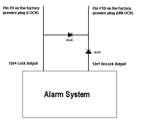

Postez la intrebarea colegului Saggitarius de pe PM. Pinul 4 si 17, din mufa modulului d econfort se leaga in genul schemei urmatoare. Schema asta are alti pini pusi pt lock si unlock. La mine modelul din 96, sedan, cu modul confort, este mufa galbena(poza atasata). Ca sa vezi care e pinu 4 si care e 17 cred ca e nevoie sa scoti mufa din modul si sa te uiti ca scrie pe ea, o s aindentifici acolo cum sunt numeortati pinii. Spor.
Ideea cu double lock e ca pt a activa double lock trebuie sa dai + atat pe pinu 4 si pe 17 in acelasi timp, am exlipcat mai sus.

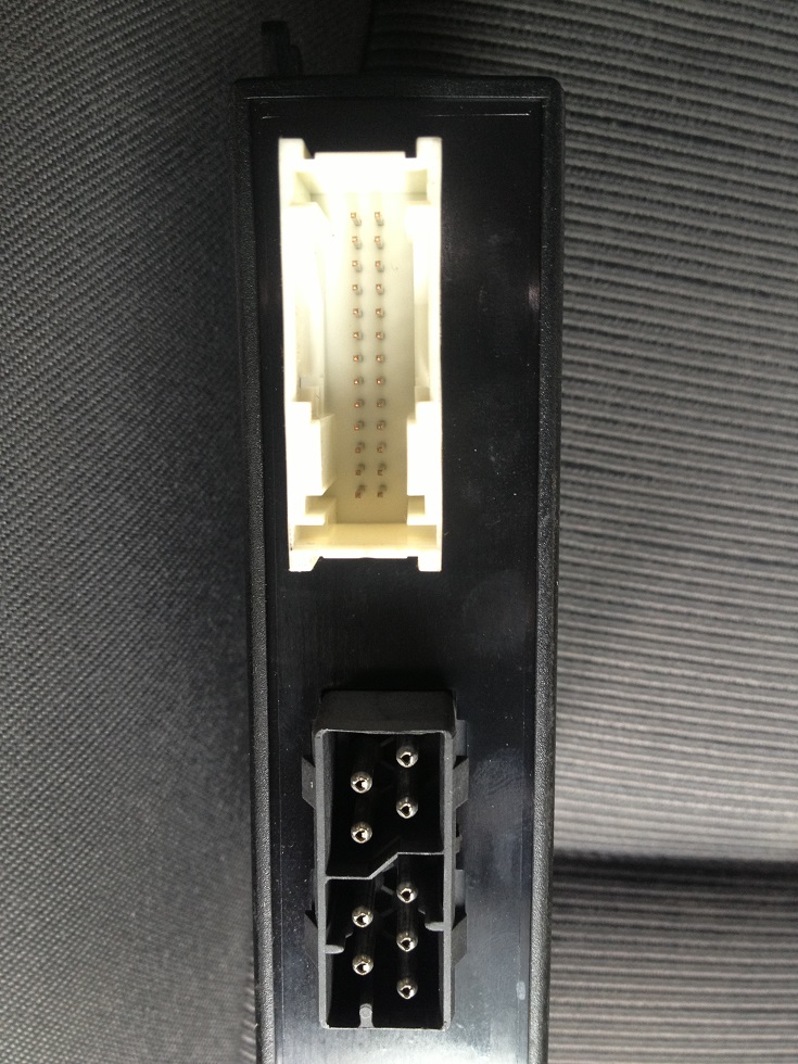

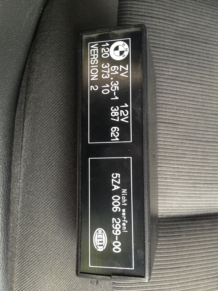

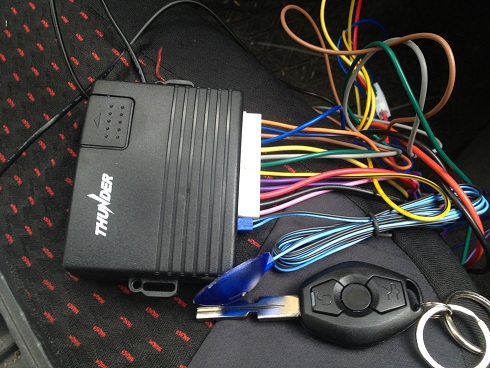

Salut. Am cumparat o inchidere centralizata cu chei tip diamant THUNDER. Ma puteti ajuta si pe mine cum sa leg firele pentru ca nu inteleg din schema care mi-a dat-o. Am facut poze la ambele module de inchidere. Eventual daca se poate cu deadlock sa se inchida si usa de la rezervor.
Va multumesc
Edited by Razv911
Va multumesc
daca te uiti mai sus ai sa vezi ca gasesti de iti trebuie!
Sunt alte culori, alte inchideri mai sus, nu am reusit sa-mi dau seama care fire trebuie sa le leg la inchidere. Ma puteti ajuta, din schema sunt 6 fire care s-ar lega la inchidere, dar cum sau care dintre ele. Daca mi-ar explica cineva mai asa sa inteleaga tot omu, as fi recunoscator. Ms
