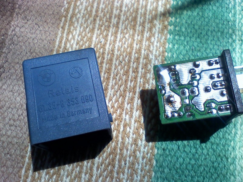

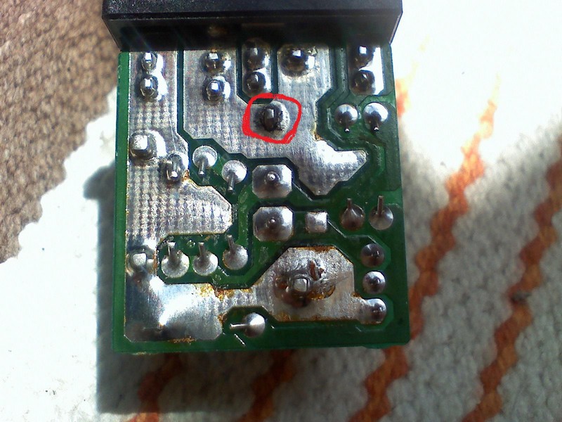

Am gasit pe net ca cica asta ar fii problema Link http://www.blackrosetech.com/gessel/2010/0...mfort-relay-fix.
Exact aceeasi problema o am si eu... geamul dreapta nu coboara decat cate 1cm la comanda... ce este ciudat este ca are momente in care merge cum trebuie si asta atunci cand masina sta mult timp in soare (e singura corelatie pe care am putut sa o fac).... ceea ce ma duce cu gandul ca ar putea fi vorba de releul ala descris in link cu o lipitura proasta.... mi-am luat chiar alt motoras de geam pe care nu l-am montat inca dar cu mufele scoase din cel vechi si puse in cel nou merge cursiv. O sa incerc si eu varianta cu resetatul.....

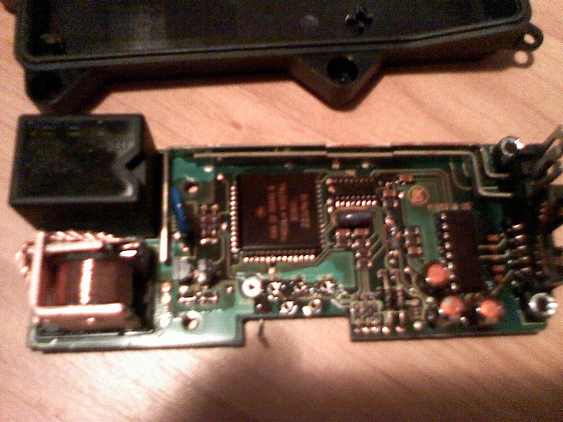

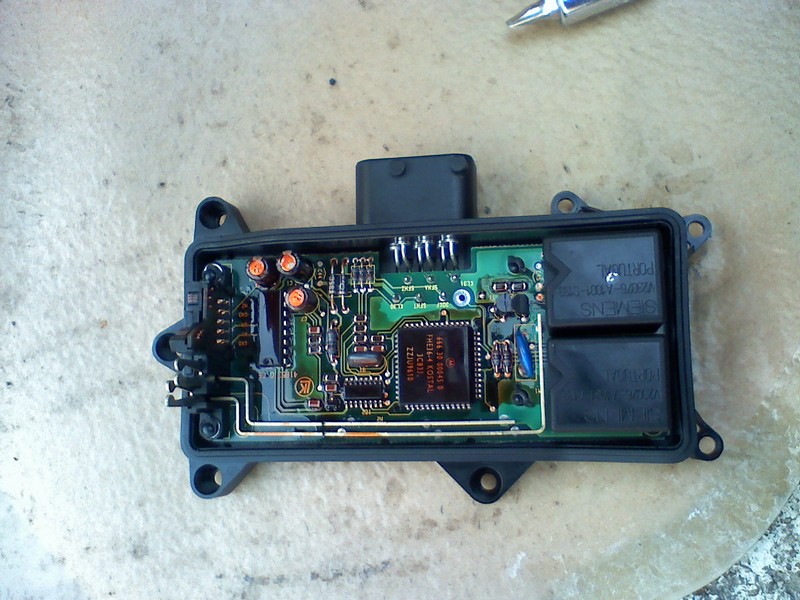

astazi am demontat masina sa ajung la releul ala (albastru langa coloana de directie) si parerea mea este ca nu e de acolo. In mod normal la comanda ar trebui sa clampane sa se auda ceva ca si cum ar cupla.... la mine nu se aude nimic. In plus l-am scos si geamurile fuctioneaza in continuare si fac la fel..... deci tind sa cred ca nu el este problema sau nu el se ocupa de geamuri. Dar daca tot eram la capitolul demontat m-am mutat si la torpedou pe care l-am dat jos ca sa schimb filtru de polen.... si am avut surpriza sa gasesc niste relee care cred ca au legatura cu geamurile.... mai precis o cutie cu 3 mufe mari in care sant niste relee care actioneaza la comanda geamurilor. stie cineva ce poate fi?
Foarte ciudat! pentru ca fara releul acela, nu are cum sa functioneze geamurile! ia fi atent un pic si uite-te , fara cheia in contact in momentul in care deschizi usa de la sofer se aprinde vreunul din beculetele din butoanele de la geamuri?
cat despre acel modul , daca zici ca are 4 relee , 2 sunt de la inchiderea centralizata si 2 de la geamurile electrice! incearca sa verifici cu un alt modul!
la mine cel putin modulul de la geamuri e separat fatza de cel de la inchiderea centralizata!
Cam asa arata releu respectiv la mine..... sincer nu am fost atent sa vad daca se mai aprind butoanele..... urmatoarea data cand o demontez o sa ma uit si la asta. Ma mai gandesc la alimentarea motorasului de la macara, cel pe care l-am luat ca sa il schimb merge foarte bine.... dar nu este pus in sarcina, montat ca sa vad daca nu face la fel, am vazut un manunchi de fire maro cand am dat torpedoul jos undeva in dreapta ma gandesc ca alea sant masa si ca poate pe acolo e si unul de la motoras care nu face contact cum trebuie (cum am mai spus ... daca las masina in soare cateva ore .. geamul merge prefect)
asa arata releul de confort! acolo in stanga unde ti-am zis sa te uiti sunt 3 relee, unul albastru (cel de comfort) unu portocaliu si unul maron!
asa arata modulul de la geamurile electrice la mine! e localizat pe motorasul de la usa soferului
mai exact aici!
La mine motorasul nu arata asa si are 2 mufe... al tau are una singura..... dar modulul ala pe care l-ai desprins de pe el imi pare cunoscut cred ca se ascunde undeva tot prin spatele torpedoului. Initial cand am luat motorasul am luat unul ca al tau pentru ca am zis ca daca problema se manifesta la un singur geam e clar ca modulul de comanda e cel cu problema si ar trebui sa fie modelul asta.... numai ca am presupus prost .... este fara sau este in alta parte
