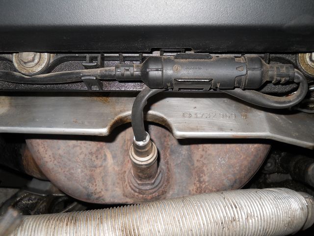

De ceva vreme ma confrunt cu o problema. O scurgere de ulei pe la garnitura capac culbutori (asa parea). Garnitura a fost schimbata cu una victor reinz, asigurat fiind de calitatea acesteia de catre vanzator. Problema a reaparut dupa o perioada, uleiul se scurge pe galeria de evacuare, care fiind foarte fierbinte, il arde si iese fum care se simte chiar si in habitaclu ( sunt nevoit sa pun mereu ventilatia pe recirculare). Mecanicul care mi-a schimbat garnitura a strans mai mult suruburile care fixeaza capacul, dar degeaba. A concluzinat ca poate fi deformat capacul, ceea ce e cam greu de crezut. Un alt mecanic mi-a spus ca ar fi trebuit dat un strat subtire de silicon pe garnitura pt etanseitate. Ceea ce primul mecanic mi-a spus ca nu se face. Nu mai stiu ce sa cred.

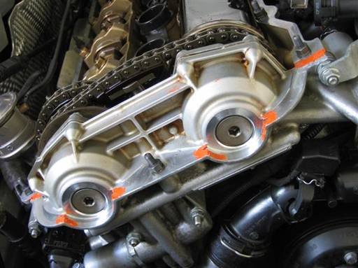

cand ai montat garniturile ai dat cu putin gasket la colturile semilunelor si la separatia dintre carcasa vanos-ului si chiulasa?

M52TU am avut aceeasi problema ca initiatorul numai ca la mine era fisurat capacul-vizibil.. in dreptul bobinelor 3-4

Uleiul umezeste doar latura dinspre evacuare, in rest e curat (inclusiv deasupra).

Din pozele puse de tine cu capacul de la culbutori, inclin sa cred ca e capacul fisurat. Se fisureaza exact in dreptul unei gauri de surub, si creeaza impresia ca de vina e garnitura. Cand demontezi capacul sa-l stergi foarte bine si sa te uiti atent cu o lumina buna sa fii absolut sigur ca nu e fisurat.
Poti sa incerci sa speli bine capacul si inainte de a-l da jos, si sa te uiti din cand in cand la el sa vezi pe unde curge de fapt.
Am facut niste poze, zic eu sugestive.

pentru capacul de culbutori, eu l-am schimbat acum 2 sapt si nu curge gram, dati cu gasket pe colturile semilunelor si la separatia dintre vanos si chiulasa, pe acolo se prelinge si ajunge pe partea cu evacuarea.. ma rog asta in caz ca nu e fisurat..

Ceaun - la revizie a fost sters tot uleiul care se scursese, inclusiv cel de pe marginea capacului. La putin timp dupa ce am inceput sa merg cu masina, s-a umezit in coltul dinspre habitaclu, apoi la coltul dinspre farul dreapta, ulterior pe toata latura dintre cele 2 colturi. Nu pot sa spun cu precizie pe unde curge, iti spun cum a inceput din nou sa curga si cred ca iti e mai de folos decat niste poze. Daca insisti, fac si niste poze.
