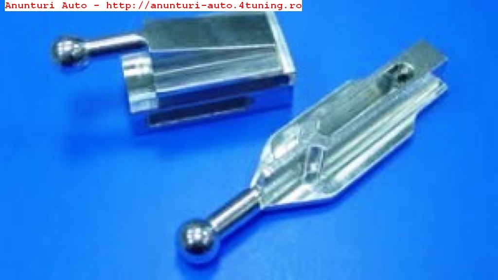

Azi am constatat ca nu mai pot regla farurile.
Suruburile se invart la nesfarsit, dar nu se misca nimic la far. Sa fie reglajele rupte?
Farurile sunt de pe un E39 FL, cu Xenon. Se potrivesc reglajele? Stie cineva cum se monteaza, ce trebuie demontat?
Altceva nu poate fi de vinĂŁ.
ÂŞtiu eu sĂŁ le montez.
Trebuie desfĂŁcutĂŁ sticla farului, schimbate elementele de reglaj, apoi lipitĂŁ sticla la loc.
Ca sĂŁ fii sigur cĂŁ sunt rupte, vezi dacĂŁ soclul becului de fazĂŁ scurtĂŁ are un joc mai mare de 1-2 mm.
Da, trebuie dezlipită, altfel nu ai acces la reglaje.
Am ĂŽncercat eu să le schimb prin spaţiul ĂŽn care se fixează soclul, ĂŽnsă nu este posibil, nu există suficient spaţiu.
Nu există altă modalitate, cuptorul e soluţia cea mai elegantă, nu vor exista deloc urme, iar apoi poţi să le lipeşti cu masticul de fabrică, aşa că nu se vor aburi.

Motivul pt care nu iti mai merg bine farurile este acesta : reglaje rupte.
Daca vrei sa le schimbi iti pot da eu aceste reglaje imediat .... si te pot invata cum sa le si schimbi fara sa bagi farurile in cuptor (e o tampenie dupa parerea mea) ... uite nr meu de telefon si te lamuresc acolo.

Reglajul sus/jos merge si daca sunt rupte reglajele.Faptul ca bat jos/nu vezi bine este datorat acestor reglaje care sunt rupte ,ele au rol de a sustine lupa cu tot cu oglinda intr-o pozitie aleasa de tine (reglata de tine)..... nu cred ca daca vei curata sticla o sa obtii ceace cauti (calitate mai buna) ... daca vrei sa se vada bine trebuie sa schimbi acele reglaje dupa care sa te duci sa-ti reglazi farurile ... abia atuncea o sa poti vedea si tu "ca omu" cu acele faruri.
Singura solutie ... schimba reglajele rupte si o sa vezi bine dupaceia.
