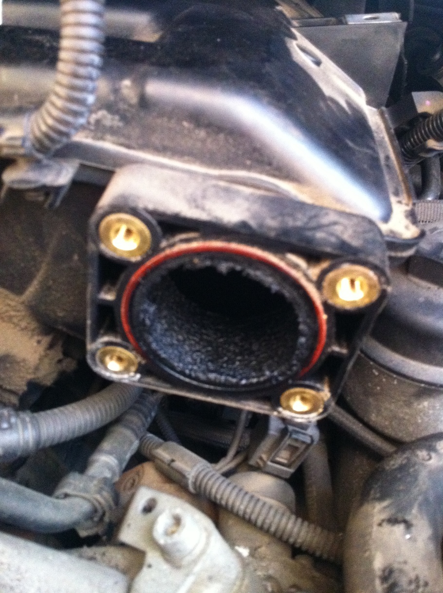

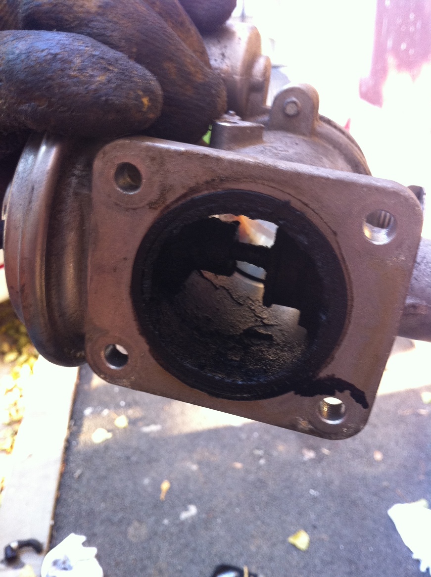

ce sa faci sambata pe la 1 decat sa cureti EGR-ul ?!
nu am poze dupa pentru ca eram prea murdar pe maini :) dar a iesit super.
e grea operatiunea asta?dureaza mult?simti ceva dupa?
operatiunea este destul de migaloasa si este si de munca...mai ales rabdare cand cureti depunerile de pe EGR,dar merita...nu ca se simte ceva dupa...mai ales la cum este asta din poza murdar...la fel a fost si al meu....dupa 30.000 de km l-am verificat si era luna dupa ce l-am curatat....
Uhh, in in ce hal arata! Presupun ca era blocat complet, nu?
  • Author
ce-i drept pe tester imi arata presiunea cam marisoara din galerie si asa am ajuns la concluzia ca trebuie curatat.
mi-a luat cam 1 ora si jumatate (cu tot cu ajutoare):)
cum spune si alex, trebuie sa freci mult la indepartat mizeria, de desfacut nu e greu.

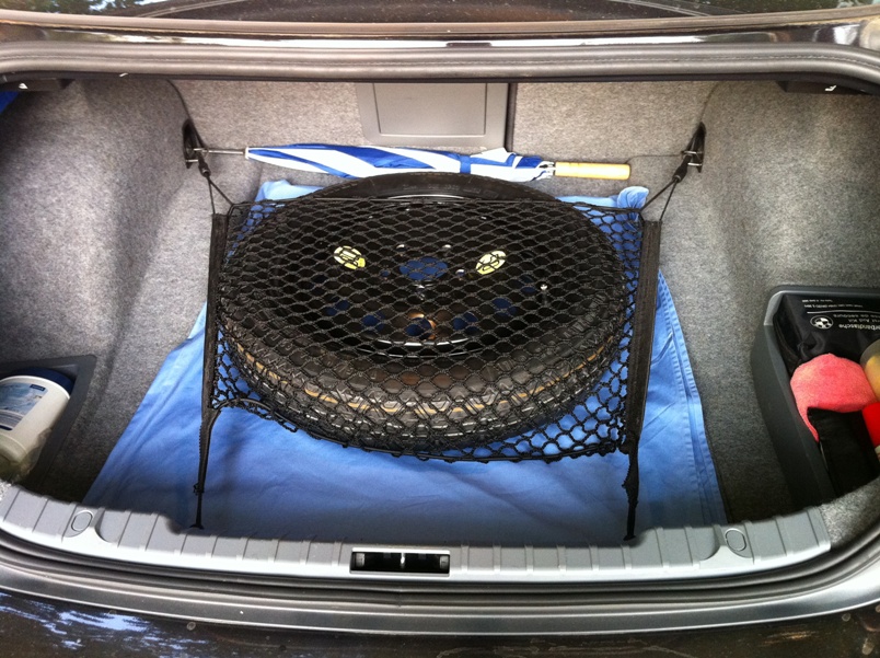

pentru cei care nu au runflat la e90, a gasit cineva o solutie pentru roata de rezerva ? eu umblu cu ea de ceva timp in portbagaj si stiu ca nu isi are locul aoclo...
Cat ai dat pe roata aia mica si de unde ai luat-o? Alta solutie nu cred ca ai, la E90 nu cred ca a venit cu optiune de roata de rezerva, ca la E60.
Am dat 150 lei si am luat-o de aici de pe forum... am vazut ca se mai gasesc prin targ pe la Vitan.
cat despre locatie, ma gandeam ca poate se desface ceva pe undeva si pot sa o pun acolo.
am auzit ca exista si optiune pentru roata de rezeva si atunci se facea un lacas special in portbagaj...

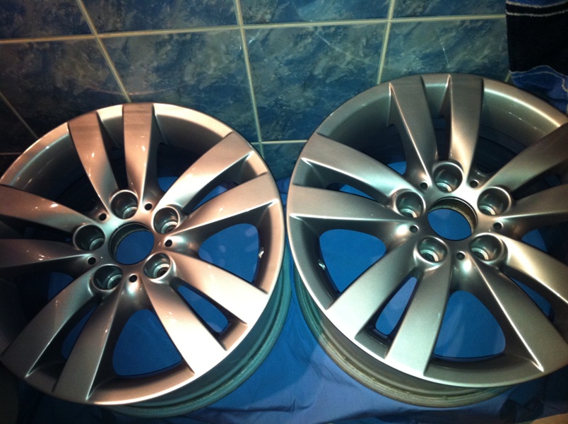

Ce facem ne pregatim pentru iarna ? .. eu caut ceva gume, am gasit 225 50 17 ce ziceti oare da bine un talon asa mai inalt ?
Jantele le-am pregatit !
Edited by Kozman
foarte frumoase jantele astea...imi plac mai mult decat ce ai pe masina acum.
jantele astea daca sunt OEM au latime diferita si se vede urat sa pui 225 pe toate 4.eu pe astea le-as face de vara.
Nu mai pune dimensiuni fanteziste; pune 225/45/17! Ca la carte!:thumbsup:
corect ar fi 205/50R17
asa am eu si se comporta ok pe zapada nici prea late nu sunt bune
pe spate are 8,5 si nu merge 205...ar fi strech pe spate.nu stiu daca este indicat.cu toate ca rotile de iarna trebuie sa fie cat mai inguste.eu am jante de 17 pt iarna dar au latimea de 8.pe ale pot pune 205.eu am vut pe 8,5 anvelope 225 si se vedea ca sunt intinse putin.
  • Author
hai ca m-ai bagat in ceata.. :) jantele mele sunt OEM, si intr-adevar pe spate au j8,5 si pe fata 8.
daca iau toate 4 gumele 225 nu e ok ?
si nu cumva iarna e mai bine sa ai talon-ul un pic mai mare ?
Daca tii neaparat, poti lua 205/50 - fata si 225/45 - spate! Chiar ca esti ca la carte!:thumbsup:
