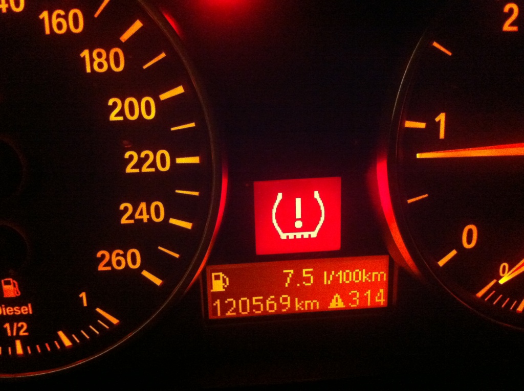

erroare e90
A reaparut de data asta nu mai scap de eroare, am verificat presiunea, am resetat, am pus si laptop, am resetat din nou si sta acolo.. e din alta parte problema ? Sent from my iPhone using Tapatalk 2
erroare e90
s-a rezolvat cu acel reset si nici nu a mai reaparut.. multumesc
erroare e90
am pus o frana usoara si dintr-o data m-am pomenit cu eroarea asta.. nu am nici un cauciuc desumflat.. pare totul ok. aveti idee cum o resetez macar ?
