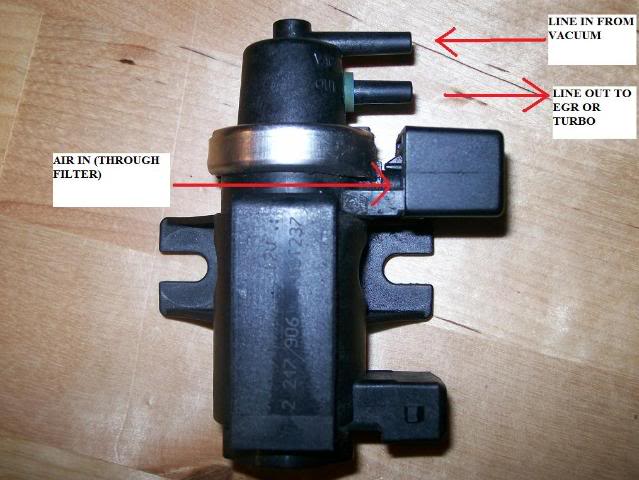

Lamuriti-ma si pe mine ca nu mai inteleg... care este filtrul convertor de presiune turbina si care e cel EGR?
Cel din poza cu sita mica unde Dj Alexinno a scrisca e cel convertor de presiune stiam ca e defapt EGR... si doar ce l-am curatat aseara
Sunt 2 convertoare de presiune, unul in dreapta masinii, pentru turbina turbina, montat sub butelia de vacuum si celalalt in stanga, montat langa EGR. Ambele convertoare au cate un filtru mic, pe care nu-i rau sa-l cureti. Pam-pam!

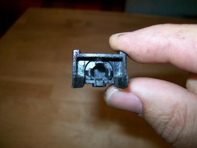

De ce vreti sa demontati convertorul ? Desfaceti doar partea in care sta acea sita. Cu o surubelnita si putina atentie [sa nu cada pe scut] se da jos simplu.
asa arata convertorul : post-4406-1286264571_thumb.jpg
asa se scoate filtrul : post-4406-1286264579_thumb.jpg
asa arata piesa ce trebuie curatata : post-4406-1286264585_thumb.jpg
