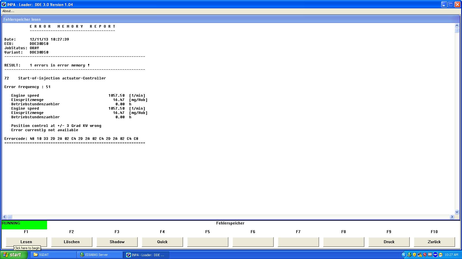

Nu are nimeni nici o parere? Am cautat pe google eroarea dar nu am gasit nimic care sa ma lamureasca ce ar fi.

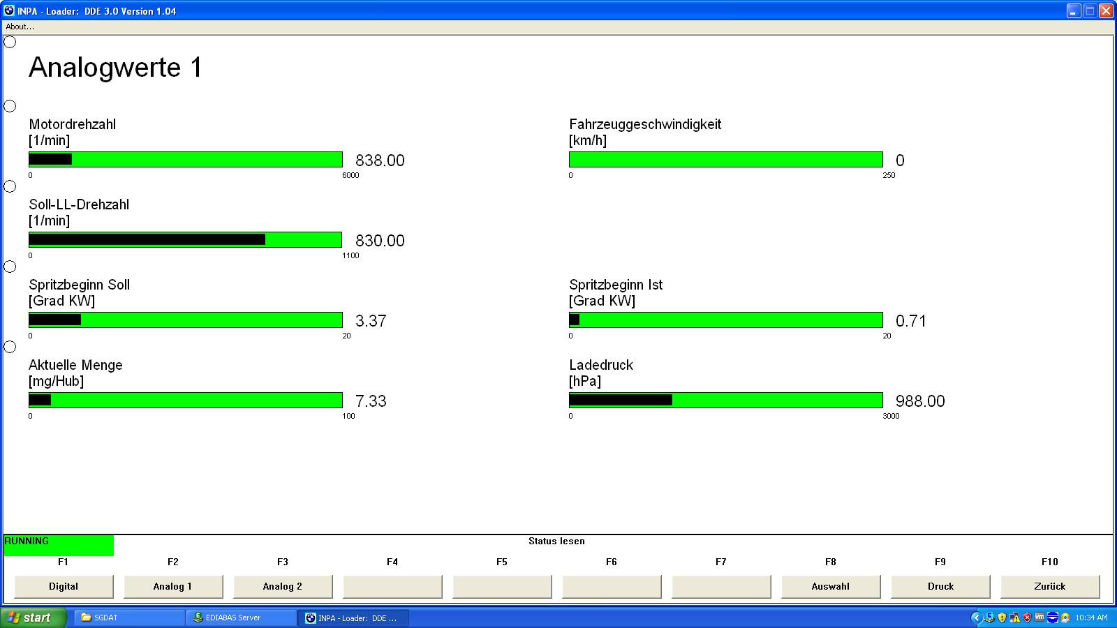

problema pornire si ralanti oscilant
De ceva timp masina mea cand porneste sta sa moara la 500-600 de ture pentru cateva secunde.De cand a venit frig s-a intamplat sa se si opreasca. Dupa vreo 10 secunde isi revine dar ralantiul nu sta cum ar trebui ci oscileaza de parca ar vrea sa moara. Am facut o scanare cu inpa si mi-a dat eroarea :"72 Start of injection actuator controller position control at +/-3 grad KW wrong".Stie cineva care ar putea fi cauza?
