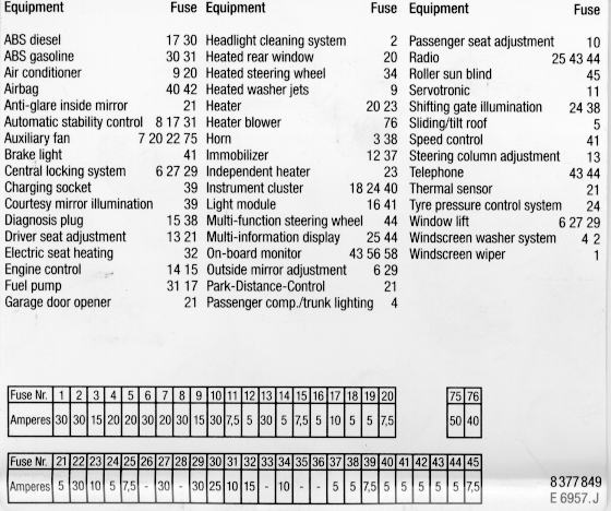

am zis sa ma uit la sigurante...tabel in germana nu inteles nimic
am gasit tabel in eng...din asta sa inteleg ca e siguranta 39?
am verificato si era ok.schimbat cu alta la fel so tot nu am remediat problema
ce sa mai fie?mai are si alta?stiti careva?
