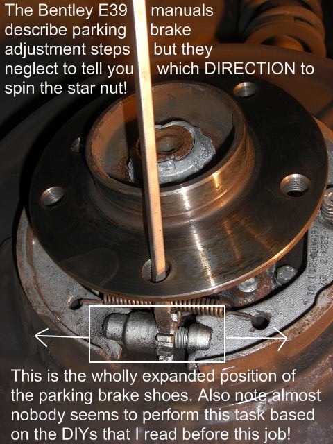

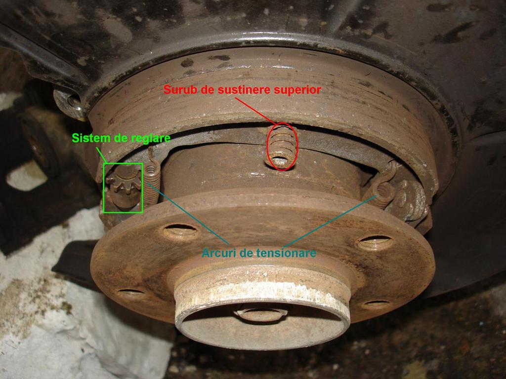

cu niste poze ar merit sa fie pinned
Din pacate eu n-am facut poze ca n-am fost pregatit.
Am cautat pe internet ceva poze care sa fie foarte sugestive.
Multumita celor care le-au postat cred ca procedura de mai sus este mai clara.
Poza din manualul Bentley se refera exact la E39.
Cea pubicata de un conational, caruia trebuie sa-i mutumim, se refera la alt BMW cred ca un model ceva mai vechi deoarece piulita de reglaj este situata lateral si nu jos ca la E39 dar este foarte sugestiva.
