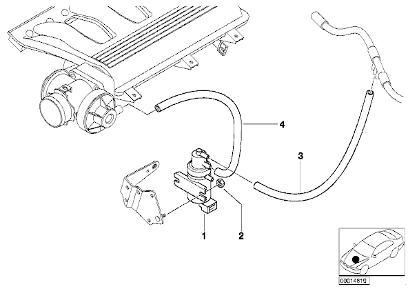

am reconditionat turbina am curatat egr-ul, vacumul de la turbina lucreaza, de la egr lucreaza dar e o problema mare. pe tester mi-a aratat ca volumul de aer in admisie(aer curat) e 460 si ar trebui sa fie jumatate concluzia nu lucreaza egr-ul avansul la injectie 20-22 ar trebui sa fie 10-12 , eroare la supraalimentare . tester facut la bosch

Trebuie sa ai pe instalatie 650mbar vacum.Sunt curios insa cat ai vacum la furtunul 12 din desen.La mine de ex am 650mb pe instalatie dar la iesirea din electrovalva am doar 400mbar , insuficient sa mi traga tija actuatorului pana in capat.nu stiu insa de ce.
