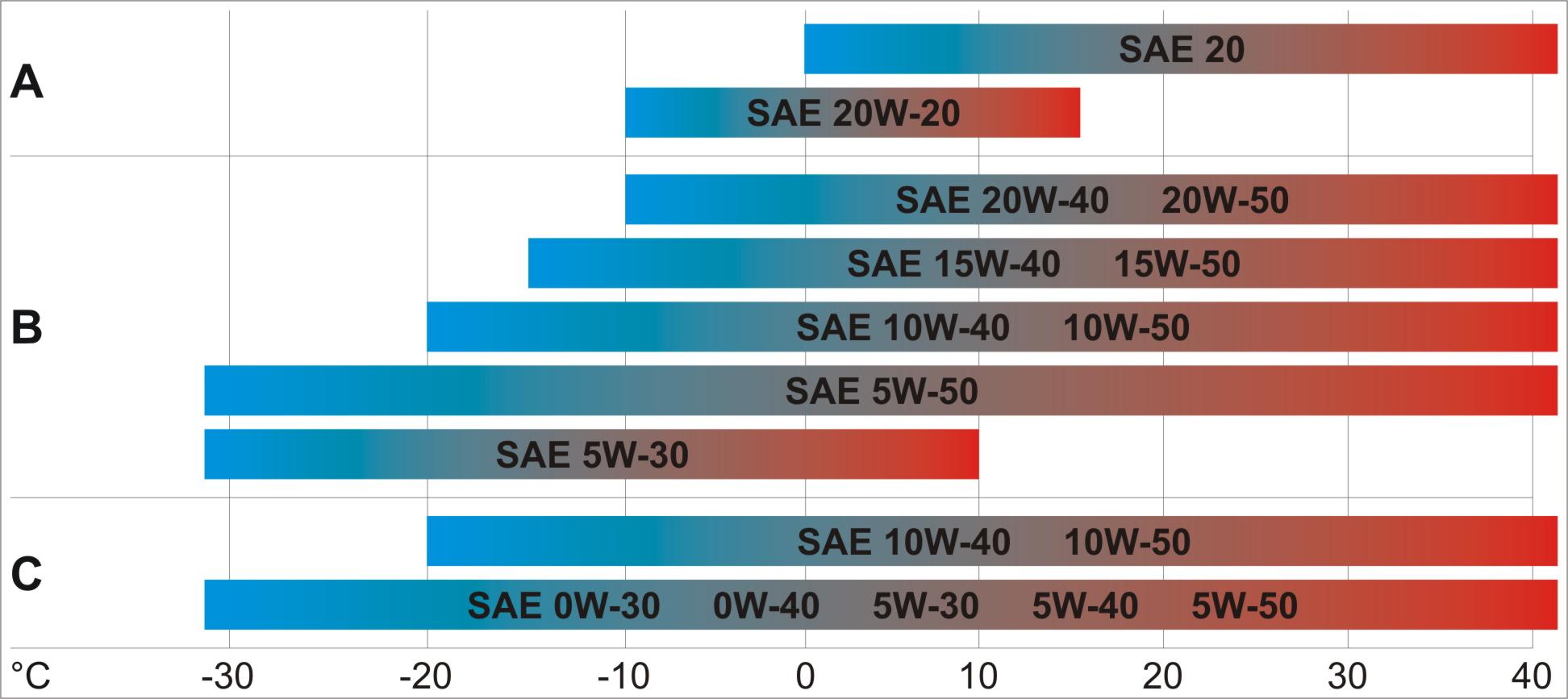

Stie cineva ce-nseamna norma aia ... LL04 / LONG LIFE 04 ? La cat timp se schimba / schimbati acest ulei ?
Si ce inseamna 5 -ul de la " 5w40 " ...ce-nseamna 0 -ul de la " 0 w 40" ... ?
Edited by hornetb
CLASELE DE VĂSCOZITATE pentru uleiurile de motor sunt stabilite de SAE, Âşi cuprind:
· Clase de iarnĂŁ (OW, 5W, 1OW, 15W, 20W, 25W)
· Clase de varĂŁ (20,30,40, 50.60)
Dacã uleiul de motor satisface cerinÞele unei singure clase de vâscozitate, uleiul se numeºte monograd.
Uleiul multigrad este uleiul care satisface cerinÞele mai multor clase de vâscozitate. De exemplu un ulei 1OW/40 va asigura o pornire la rece similarã cu un ulei din clasa 1OW ºi se va comporta la temperaturi ridicate ca un ulei din clasa 40.
LongLife 01 sau 04 sunt norme BMW.
