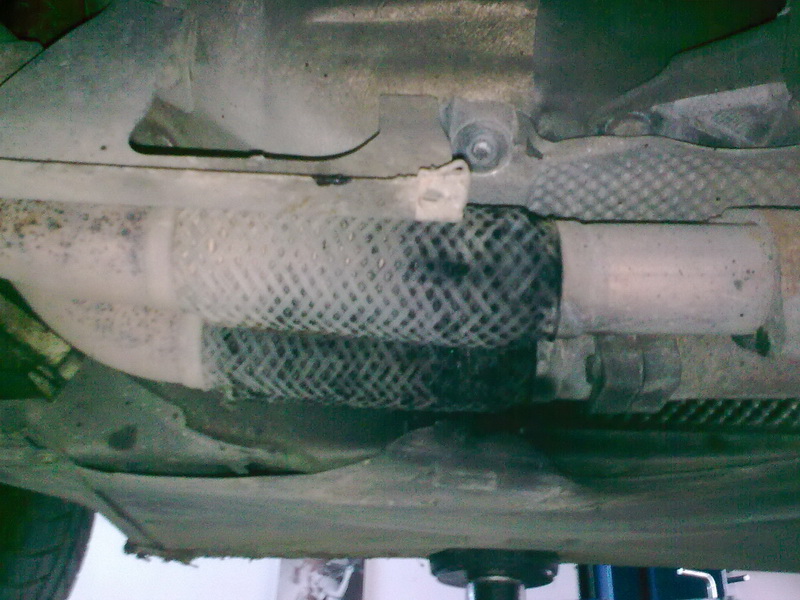

aveam cele doua bucse care sustin esapamentul in zona racordurilor flexibile,rupte de ceva vreme.acest lucru a ajutat la distrugerea lor,prin jocul nepermis de mare ce il avea ansamblul in acea zona.
nu erau in stare jalnica atata doar ca scapau gaze si scoteau un zgomot gros ca de toba sparta care nu imi placea deloc.

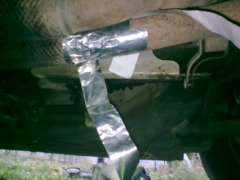

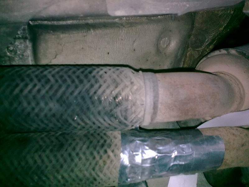

inainte de aplicarea benzii am curatat bine zona(cu degresant iar apoi am dat cu putin smirghel) si am taiat cu un cleste litele care erau rupte ca sa nu gaureasca banda de aluminiu.

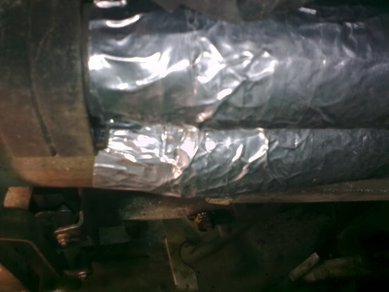

se ruleza acea banda de aluminiu in 2 starturi (pt atat ajuge o rola) sau si mai multe daca nu va zgarciti.rau nu ii face.
pe capetele racordului eu am insistat mai mult.chiar as pune 4 coliere pe capete(cate unu pe fiecare capat) dar atunci nu am avut
