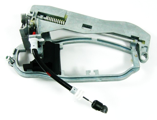

chiar daca reusesti sa o deschizi din salon,oricum ai nevoe de asa ceva :
sau o cumperi noua (aprox 85 EUR) sau o repari pe cea defectata.
pe fata le-am schimbat pe ambele sunt noi si originale.tot iarna am rupt una (cealalta in plina vara a cedat ) tragand de ea. e frustrant am avut e34 si nu am patit asa, ce ierni a mai indurat masina aia. Cred ca face parte din bolile copilariei la e53, specific primilor ani de fabricatie. de la -14 grade nu se mai inchide

Stiu ca a trecut mult timp de la ultima postare dar m-am lovit si eu de aceasta problema dar am rezolvat o destul de uĂâ˘or. Se da jos fata de usa se ia o bucata de furtun de vacuum si o vaselinĂŁ siliconica si se unge bine bine cu vaselinĂŁ cablul care acĂâşioneazĂŁ mânerul de interior pana la broasca de pe usa iar apoi se pune peste el un furtun care apoi la capete se leagĂŁ cu arici de plastic,la fel cu vaselinĂŁ se unge si cablul micuĂâş de la mânerul interior din antimoniu (piesa cu poza de mai sus) si va asigura nu vor mai fi probleme cu inghetatul usilor niciodata,si nici nu vor mai ceda mânerele acestea care au un preĂâş cam mare . MultĂŁ bafta si atenĂâşie la demontare la ledurile portocalii de la mânerele interioare si la mufele de airbag
