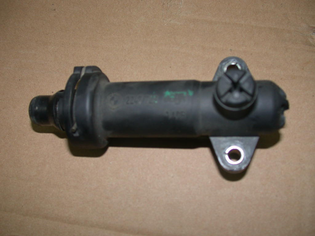

Atentie cu termostatul de la EGR ca este o diferenta intre cel de 136 si cel de 150:) cel de 136 are un stut si cel de 150 are un fel de surub.
Atasez si cate o poza cu termostatele:
in prima poza este vorba de termostatul pentru 136 si in a doua pentru cea de 150. si o poza cu termostatul nu stiu daca este vreo diferenta intre cele 2 tipuri.

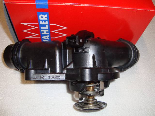

par a fi avand prinderea metalica. ce firma eu? cumva WAHLER? cat a costat si de unde? ce cod are? pe ce masini se potriveste? este pentru 320d sau merge si pe 318d? a avut garnitura in pachet, banuiesc ca da, nu?

daca te uiti pe net si cauti termostate Wahler, sigur gasesti si importator si magazine si tot. eu inca astept sa ne confirme daca are prinderea metalica. cat a costat si de unde? ce cod are? pe ce masini se potriveste? este pentru 320d sau merge si pe 318d? a avut garnitura in pachet, banuiesc ca da, nu?
Daca te uiti la sistemul de prindere al supapei iti dai seama singur ..
da ai dreptate acum am vazut....e vorba de clemele acelea de plastic sunt mai tepene,mai groase si sitemul de prindere al arcului e diferit de cel oem...e mai bine asa,mda asta e bine gandit <_< ....pe cand la cel oem clemele alea de plastic au obiceiul sa devina casante si se rup.
nu stiu unde vezi u 535i ca acele cleme sunt din plastic, eu le vad din metal. deci daca intradevar sunt din metal, ar trebuii sa fie mult mai bun si sa tina mult mai mult decat cel oem.
asteptam sa vedem ce zice casilias, din ce sunt, si sa ne raspunda si la intrebarile de pe pagina anterioara.

da asa e,clemele care tin arcul sunt de metal (si la cel oem),stiu asta...numai ca m-am exprimat eu gresit.
"ma refer la 'urechile' de plastic sunt mai tepene,mai groase si sitemul de prindere al arcului e diferit de cel oem...e mai bine asa,mda asta e bine gandit <_< ....pe cand la cel oem 'urechile' alea de plastic au obiceiul sa devina casante si se rup. "
am incercuit in poza 'urechea' de plastic care se rupe la cel oem si nu mai functioneaza...

din poza facuta pare foarte durabil, acum depinde si de arcul lui si restul piesei cat de fiabila e. de unde ma kerosen, am zis si pe pagina din spate, daca citeai :popcorn:
maine am sa sun o firma sa vad cat e? asteptam sa vedem ce zice si casilias, si sa ne raspunda si la intrebarile de pe pagina anterioara. sper sa raspunda mai repede... 8)
