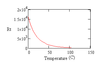

Termistoarele nu sunt nici pe departe liniare. Termistoarele sunt dispozitive NELINIARE. Uite cum arata graficul de variatie a rezistentei in functie de temperatura pentru un termistor NTC (rezistenta scade cu cresterea temperaturii) :
Curba difera insa in functie de materialele din care este realizat termistorul. Dupa cum spuneam, nu toate termistoarele sunt identice. Termistorul de la BMW nu este un termistor special, dar daca vrei sa pui alt termistor in loc trebuie sa cunosti exact carateristicile lor. Altfel indicatia temperaturii va fi eronata.

In pdf-ul postat de tine, axa rezistentei nu este liniara, ci este logaritmica! Ai chiar si o formula acolo.
In plus, graficul este al unui termistor PTC.
Ramane cum am stabilit :) . Caracteristica temperatura/rezistenta a unui termistor este NELINIARA. Si depinde de materialul din care este realizat termistorul, deci nu toate termistoarele au aceeasi caracteristica.
