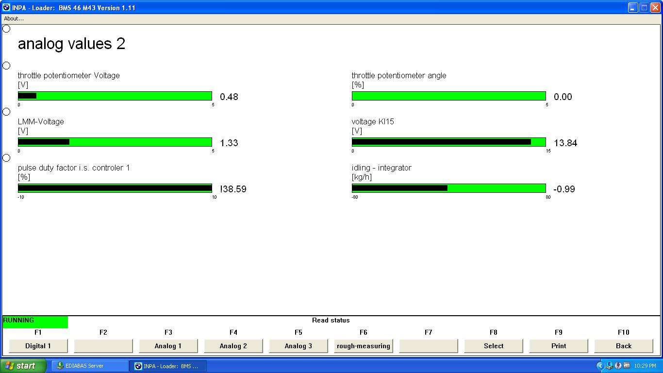

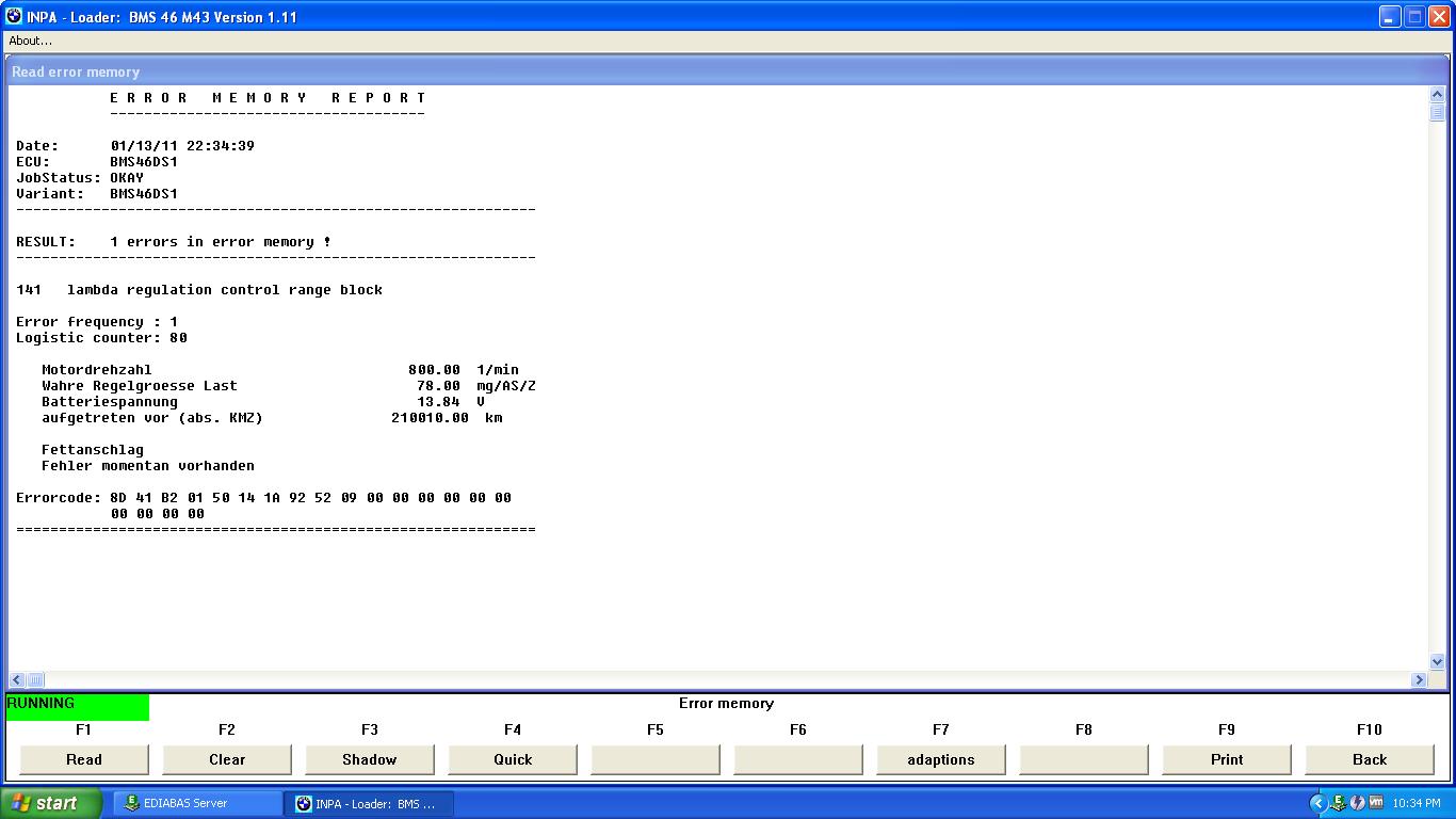

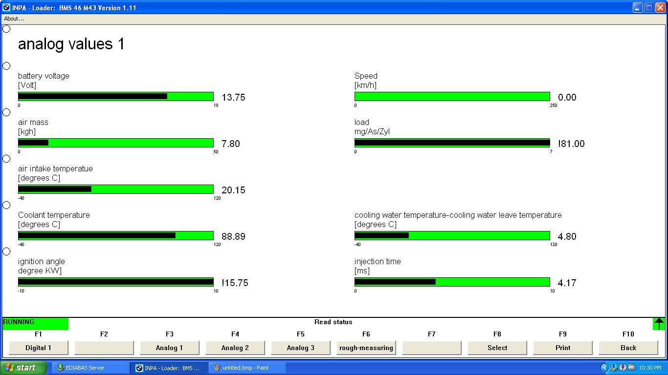

PROBLEME 46:Am pus cateva poze cu erorile date de tester
Featured Replies
Am pus cateva poze cu erorile pe care le-a dat testerul!
Ar mai fi 2 probleme:

Valva PCV zic eu.
Oricum din ce ai pus tu acolo nu poti trage nici o concluzie. Cel putin valorile trebuie inregistrate in mers, nu doar la relantiu. Mergi intr-a 4a sau a 3a in functie de cum iti permite drumul, accelerand cu pedala la fund de la 1500 rpm pana cand iti taie acceleratia. Apoi faci acele inregistrari sub forma de grafice si poti trage o concluzie.
