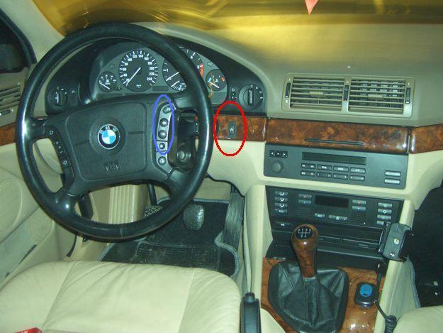

@turmentatu--tin sa te contrazic! nu stiu la ce foloseste butonul marcat la tine cu rosu, dar eu zic ca nu e cel original, eu cel putin nu am mai vazut asa ceva la E39.
incepand, de jos in sus, o sa iti explic comenzile, editate cu albastru:
1- pornit/oprit
2-scaderea vitezei in timp ce e activ pilotul automat
3-activarea vitezei sau marirea vitezei dupa ce a fost activat
4-un fel de resume, adica revine la viteza setata initial,in caz ca a fost dezactivata functia, prin folosirea pedalei de frana sau a ambreiajului.

presupun ca al tau este facelift, nu?
atunci, tu pornesti/opresti tempomatul doar de la volan.
la pref., de la trim ii dai drumul la pilot, de unde ai scris tu 1 de acolo revii la viteza setata daca esti nevoit sa apesti frana/acceleratia.

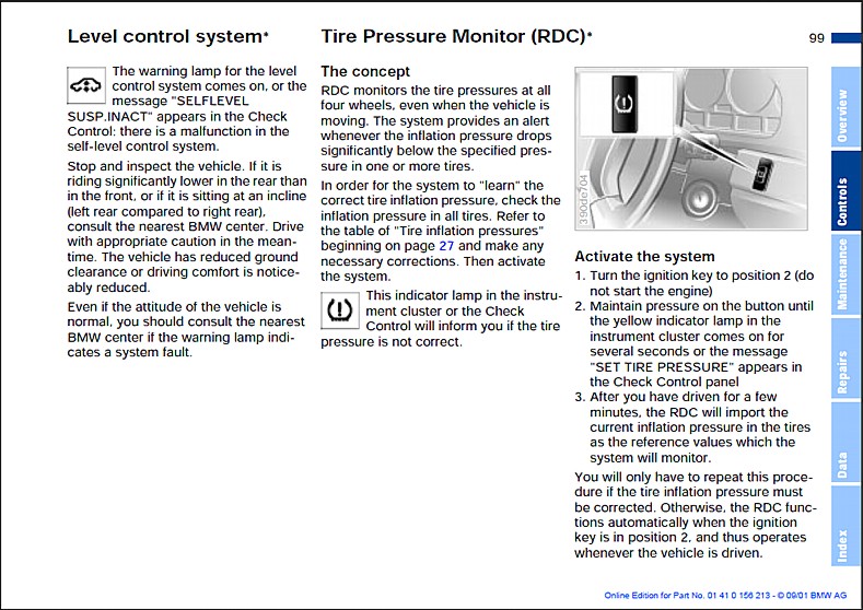

acela e pentru presiune pneuri(RDC).
sau pune o poza cu detaliu.

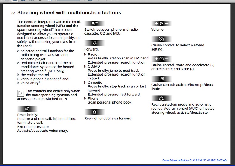

pagina din manual:
1: eu de acolo ii dau drumul la pilot
2: ma rog, nu chiar 3, dar acel buton tinea minte o viteza setata, asta este clar.

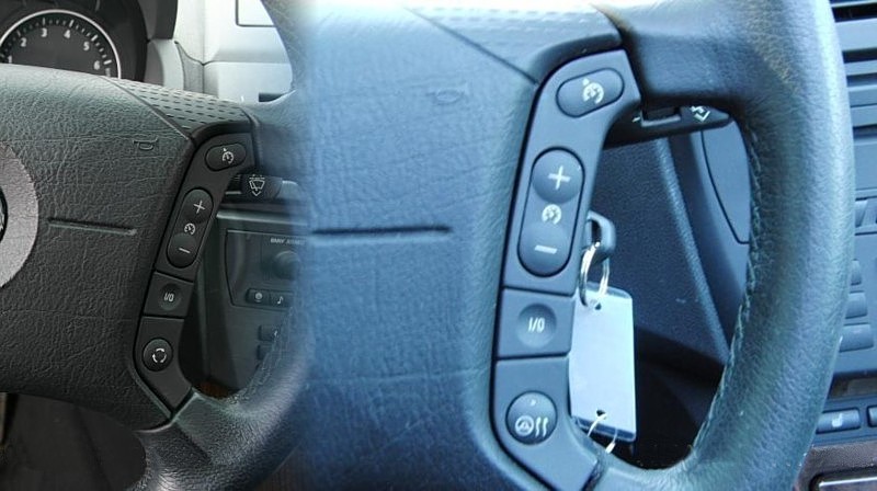

eu am volan exact ca in poza postata de mine, si cu acel buton pe trim.
acel buton pe trim are un desen pe el; exact ca acela de pe volan pt. revenirea la viteza (ceasul cu sageata).
eu nu am apasat niciodata pe 0 sa il pornesc (de fapt nici nu am incercat, o sa incerc :p), eu il pornesc de pe trim. restul comenzilor sunt aceleasi.
la facelift stiu ca au comenzile doar pe volan, numai ca in loc de butonul 0, este scris ceva de genul 1/0.
de fapt, nu este vb. de masina in sine facelift, am mers cu 330 d 1999 (deci pref.), dar avea volan cred de facelift, cu toate comenzile pe volan.
daca sunteti din buc. poate ne intalnim sa o vedeti, daca nu o sa incerc sa fac un filmulet :D
le: acum am vazut poza postata de unvicont cu volanul, de pe pag. anterioara:
deci, dupa cum spuneam, voi aveti pe volan butonul 1/0, la mine e desenat doar 0.
sper ca v-am lamurit.

se pare ca pe e39 au fost instalate mai multe variante de pilot automat, una dintre ele fiind cea prezentata de tine-@turmentatu.
te rog, cand ai timp sa postezi o poza cu volanul si butonul de pe trim de unde pornesti pilotul. cel putin eu sunt curios cum arata comenzile de pe volanul tau.
o sa caut codul oem al butonului incercuit de tine in poza sa il postez.
se pare ca ai dreptate.
