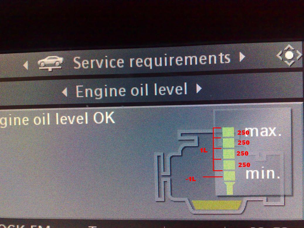

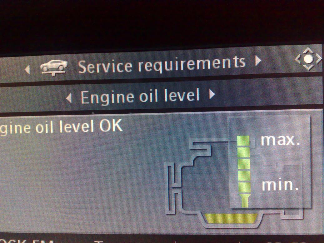

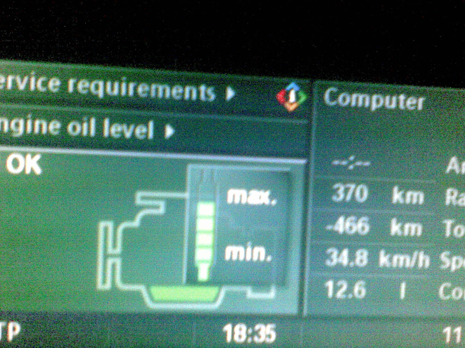

in 6000 de kilometri mi-a scazut uleuiul de la aproape maxim la minim ? e normal ?
