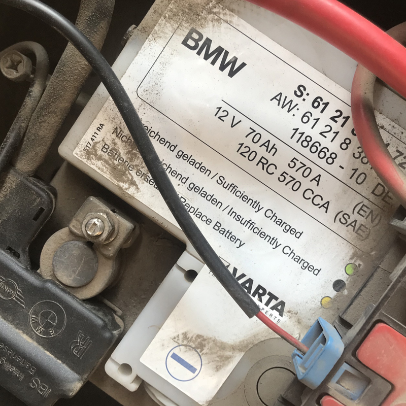

Ti-am atasat o poza cu bateria mea in care curentul de pornire (asa cum ii spune) este de 570 A sau CCA.
