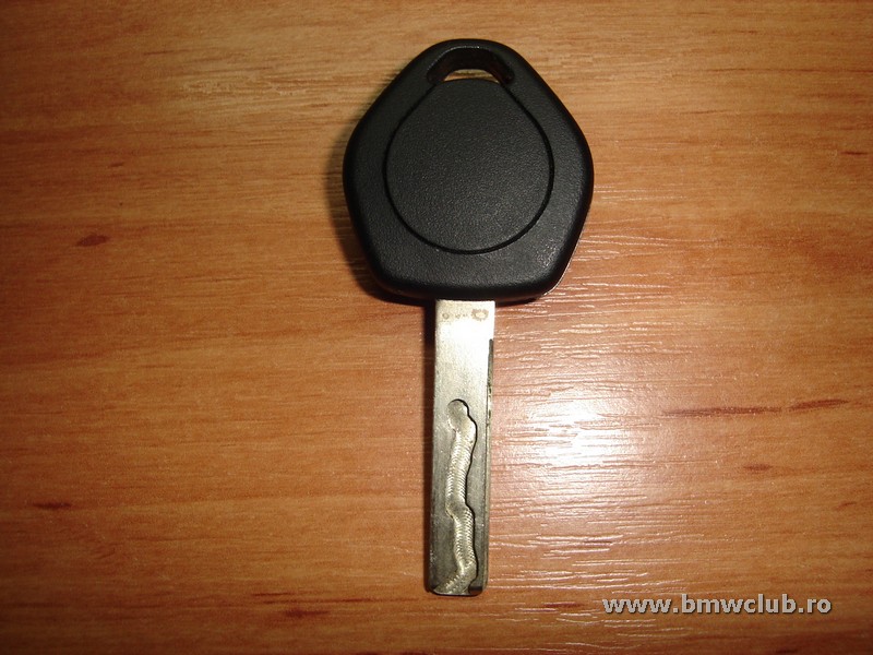

are cineva idee cum se reinitializeaza aceasta cheie din poza de la un e46 2003 318d cand am luat masina mergea si dupa 2 luni nu a mai mers, poate ca n-am folosit-o dar acum vreau sa o folosec....dak ma poate ajuta cineva, cheia tip diamant merge f bine, aceasta e a 2 cheie care mi-a dat-o fostu proprietar, nu are decat un buton pe emblema inchide si deschide, mentionez ca bateria am schimbat-o si am incercat sa-i fac reinitializare cum era descris si nu merge
Edited by mariusica
