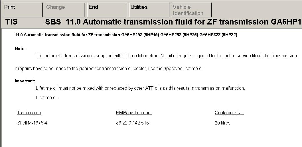

Nu stiu exact ce e60 ai, dar la mine la 525d am cutie GA6HP26Z si uleiul conform TIS trebuie sa fie Shell M-1365.4 ( vezi atasat poza)
Oricum si pt 19Z si pt 32Z tot acelasi tip de ulei se pune.
Fix ulei din ala a fost bagat(fix din butoiul ala de 20 de litri). Deci alea sunt aberatii ca ti se baga alt tip de ulei. Nu se "risca" nimeni sa faca asta.
De intrat, a intrat cam 5.5 litri si a fost pus la 30-40 de grade(adica fix cum scrie in TIS).
