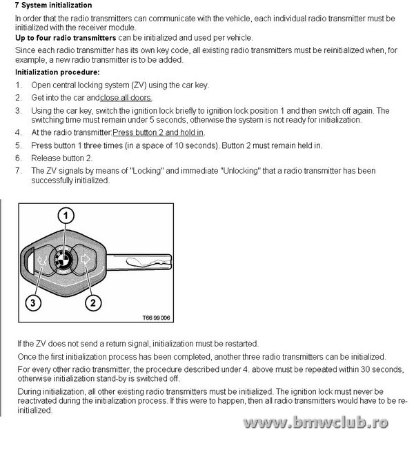

Am adus masina din Germania acum un an de zile. Neamtu' mi-a dat toate cele 4 chei - cele 2 cu telecomanda, 1 de metal si 1 de plastic negru. Problema e ca io de atunci si pana acum am folosit numai o singura cheie si acum cateva zile m-am gandit sa o incerc si pe a doua (din cele cu telecomanda). Cu a doua cheie masina porneste OK, dar nu functioneaza telecomnda, la modul ca nu inchde/deschide usile sau portbagajul... Folosesc a doua cheie de 2-3 zile si m-am gandit ca tre sa se incarce sau ceva dar deocamdata nimic. Ce ma sfatuiti? Ce ar mai trebui sa fac si nu stiu eu?

  • Gata. Vezi ca trebuie sa le setezi pe amandoua.Daca setezi doar una, va merge doar aia. Dupa ce termini cu prima, se inchid si se deschid usile, si apoi faci cu a doua doar de la punctul 4. Sper sa re
  • AÂşa este normal.   Uite si chip-urile din cheile fĂŁrĂŁ telecomandĂŁ.   http://img216.imageshack.us/img216/9229/bmwkey02xs6.jpg
Posted Images
Trebuie invatata telecomanda.
Caut eu ca aveam procedurile pe undeva, si le postez aici.
Gata.
Sper sa rezolvi. Daca nu reusesti , spune-mi si te ajut eu, ca eu am reusit.

Deci prima cheie imi functioneaza OK. Pentru cea de-a doua cheie reiau procedura de la punctul 4? Cheia 2 trebuie sa fie in contact?
76088[/snapback]
Nu!
Pui contactul (cu orice cheie) pentru max 5 secunde.O scoti din contact si apesi pe botoane :) asa cum scrie acolo.Dupa ce se initializeaza repeti cu a 2-a,fara sa pui

Remote Key Re-Initialise
If a key fails to operate remotely, it will have to be re-initialised (all keys must be done at the same time)
- Get in and “close all doors”
- Turn ignition on & off quickly ( no more than 5 seconds ) to start the process. Next action must take place within 30 seconds
- First key - hold down button #2 (unlock) while striking button #1 (lock) three times. Release button #2. Confirmed by door lock operation.
- Repeat for second key within 30 seconds.
- After last key then cycle the ignition on/off to finalise the process (not necessary to start the engine.

poate sa mearga cu ea in contact 15-20 de minute. se reinitializeaza.
Nu cred ca se reinitializeaza daca o tine in contact. Doar se incarca bateria.
Reinitializarea ar trebui sa fie o actiune cu mai multi pasi la fel cum zice Ciupanezu
Edited by Bala
In principiu nu trebuie reinitializata fiindca cheia nu isi pastreaza datele de criptare in RAM-ul microcontrolerului ci intr-un alt tip de memorie. Deci lipsa alimentarii nu ar trebui sa duca la o reinitializare.
Apoi fiecare cheie are sistemul de criptare separat in memoria ei si a masinii. Deci nefolosirea uneia nu ar trebui sa duca in timp la necesitatea de a reinitializa sistemul.
Exista insa si cazuri ca care se pierd date din caza ca la scriere/citire pot apare erori si atunci sistemul se reinitializeaza singur. In acest caza trebuie intr-adevar reinitializata comunicarea cheie-masina.
