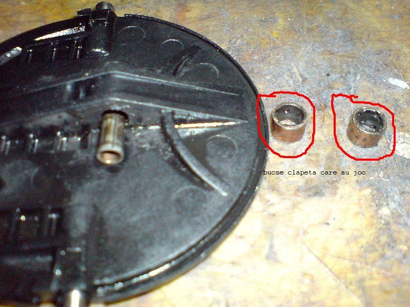

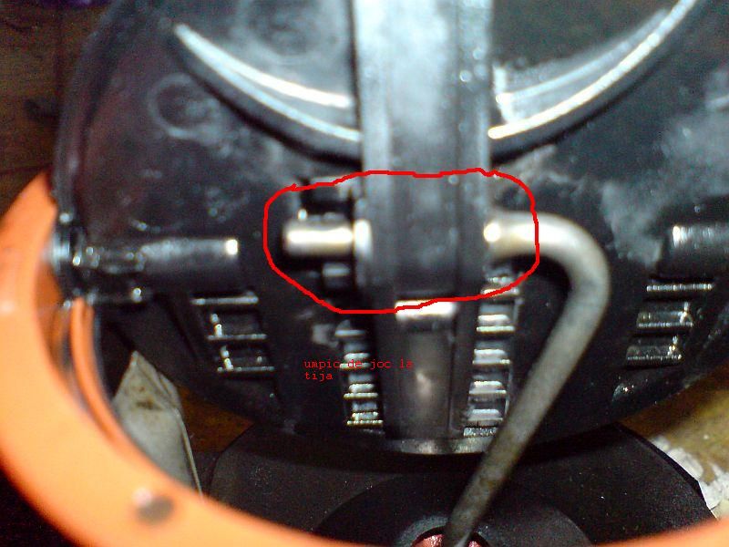

Tacanitul apare de la 3 bucse, 2 de la balamalele clapetei si una de la tija care actioneaza clapeta. Bucsele toate trei sunt facute din cupru si au o crestatura.
Prima data scoateti clapeta afara dupa care cu un cleste de sigurante se scot cele 2 bucse ale clapetei. Puteti sa le bagati dupa aia inapoi pe axul clapetei ca sa verificati jocul acestora. Veti ramane uimiti de cat e de mare (mai bine de un mm).

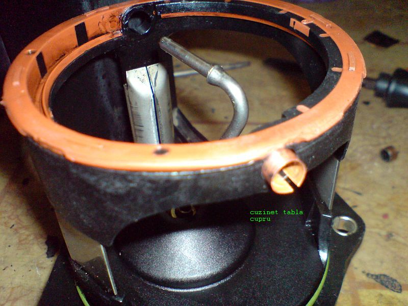

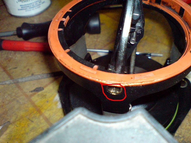

-dupa cum am zis mai sus bucsele au o taiatura pe mijloc, eu am marit aceasta taietura cu o pila subtire si dreapta, am facut-o cam de 1,5mm. Taietura am largit-o pt ca sa pot strange umpic bucsa (ca sa-i micsorez umpic diametru). Aici apare problema, bucsa nu mai poate fi montata inapoi in locasul ei deoarece fiind mai mica in diametru aceasta cade din locasul ei din carcasa. Pt. a le putea pune inapoi (sa intre fortat) am facut niste cuzineti (semi inele) din tabla de cupru. Am bagat prima data cuzinetul in locasul bucsei si dupa aia am bagat bucsa fortat la locul ei. Verificati daca clapeta intra cum trebuie in bucsa reparata, nu trebuie sa intre greu dar nici usor. La mine am avut noroc, am nimerit aproape ca si cota de rulment sa fie (prost noroc zic eu).

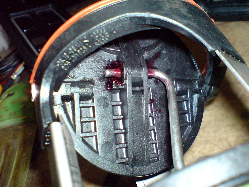

Operatiunea se face la fel la toate cele 3 bucse. Inainte de montare puneti niste vaselina in bucse (in interiorul bucsei se afla niste gaurele mici pt. a retine vaselina).
Inainte de montare scoateti furtunasul ala mic de la membrana de vacuum si trageti/suflati cu gura pt. a verifica daca merge usor si clapeta face toata cursa. Mai puneti niste vaselina si pe la marginea balamalelor si la tija de actionare. Actionati cu mana membrana pt. a se uniformiza vaselina.

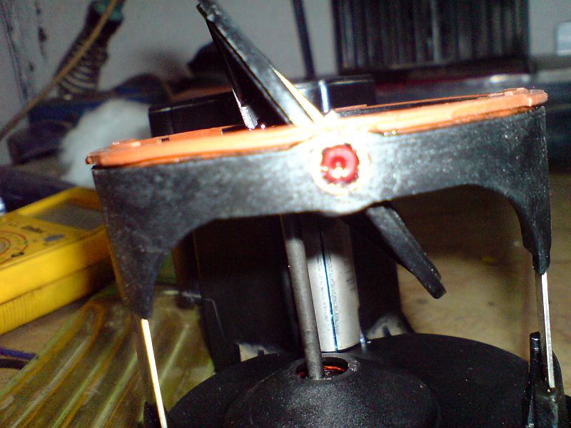

Vreau sa va spun ca a iesit perfect, absolut nici un joc la nici una din bucse. Aveti nevoie de mai multe scule, nu stau sa insir acuma, patente spit, penseta, etc.
Pun si ceva poze din timpul lucrului ( a durat cam vreo 2 ore toata treaba).
Am pus-o pe masina si rezultatul e uimitor, absolut nici un tacanit, nici la relanti, nici in sarcina.
