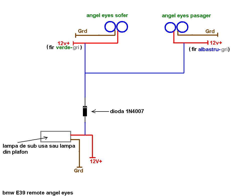

Se aprind doar angeleyes ? sau si stopurile ...pozitiile resou ? ..se aprind de fiecare data cnad deschizi usa ?sau cand aprinzi lumina in interior ?
Edited by Stefan_SNK
Multumesc Stefan, se aprind doar angel eyes-urile odata cu luminile din interior, asta inseamna ca se vor aprinde si de fiecare data cand deschizi usile, iar lampile din interior nu se aprind cand pornesti angels-urile din switch-ul de lumini deoarece folosesti o dioda 1N4007 care permite curentului sa circule doar de la lampa spre angels.Daca ai nevoie de mai multe detalii iti stau la dispozitie cu eventuale raspunsuri.
Uite aici schema , exact asa am facut eu.
Edited by GABITZA2007

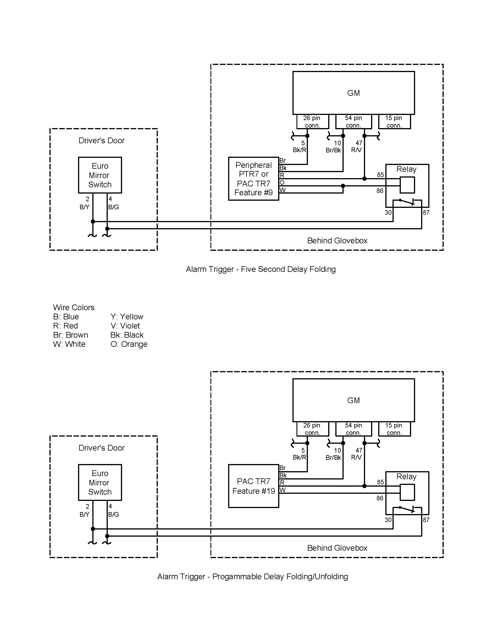

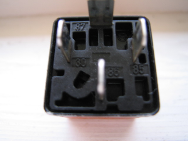

scurtcircuitarea punctul A si punctul B va activa oglinzi, este corect??. Pot folosi acest releu? care este vechi de la BMW. Ai avea o imagine aproape de A Âşi B, care sudurĂŁ ĂŽn ĂŽntrerupĂŁtorului principal bord. Thank You
Hi!
Google traduce. Pot folosi place cĂŁ pinul 2 = A Âşi B = 4 pin???la alarma
