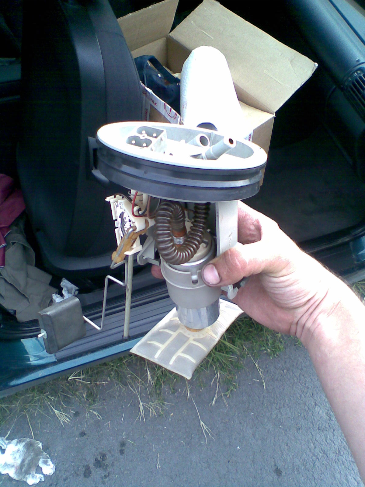

cam asa arata pompa de benzina si regulatorul de presiune.

Am gasit problema...este pompa de benzina...am dus masina la mecanic si a desfacut filtru de benzina,este ok,apoi a desfacut pompa,a alimentato cu curent si nu se armeaza...apoi a scos releul de la pompa de benzina si a verificat si pe acolo...si a zis in final ca este pompa de benzina...are ceineva asaceva de vanzare?un link mi-ar fi de ajutor...oricum o sa caut la sectiunea mica publicitate...
