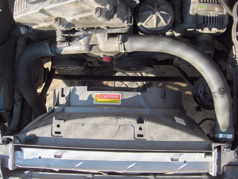

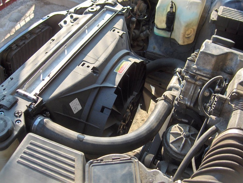

Poza inainte si dupa:

la 3 luni dupa instalare revin cu poze
se cunoaste diferenta la urcarea in ture a motorului, putere si foarte putin la consum
