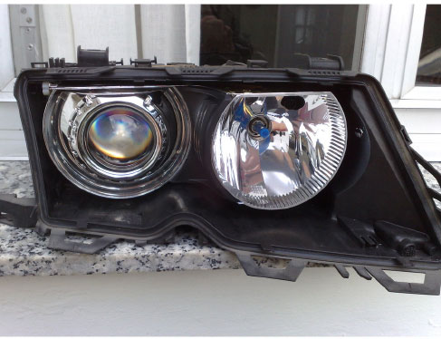

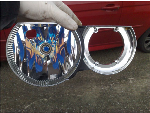

la modelele non-FL, sedan/touring/coupe, up-grade-ul la faruri cu Bi-xenon, poate fi realizat si pornind de la oglinzi SIMPLE de far, nu neaparat cu lupa !
rezultatul, teoretic se transforma in ...
http://www.bmwclubmagazine.com/cutenews/data/upimages/xenon_lupa.jpg

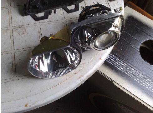

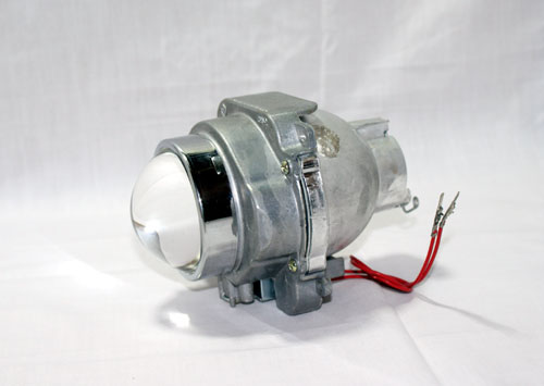

ceea ce va trebuie sunt proiectoarele Bi-xenon FX-R cu palariile aferente si o pereche de oglinzi de far nFL, fara lupa, SIMPLE...

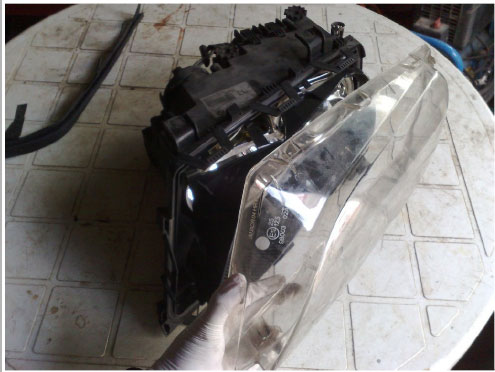

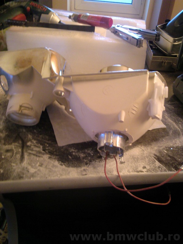

in rest, aveti nevoie de un mic bomfaier cu lama subtire, si multa-multa rabdare...
etapele:

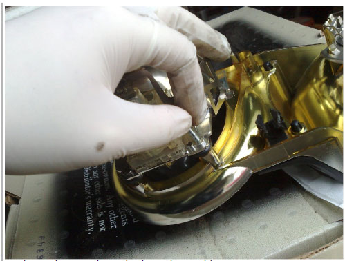

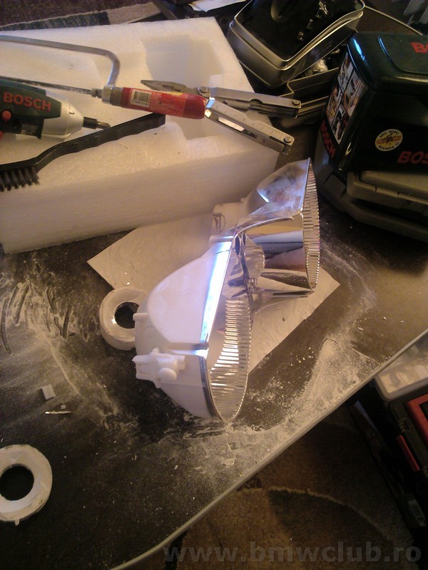

- taierea "gulerului" pentru becul H7 + detasarea lui de pe corpul oglinzii.. este cea mai grea parte a lucrarii, intrucat necesita o perioada destul de lunga de dat la mini-bomfaier :)

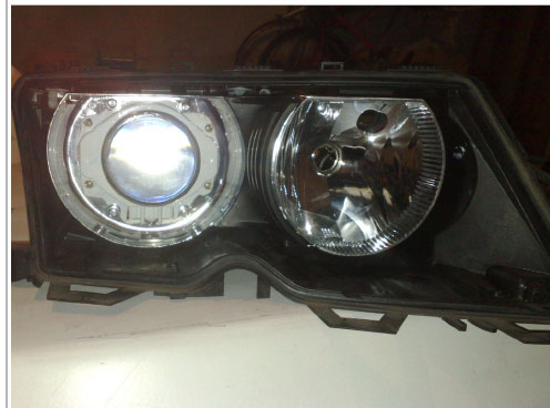

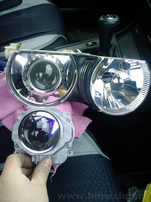

- introducerea proiectorului FX-R in far, intra foarte usor... ATENTIE la firele bixenonului, trebuie trase tot prin acest orificiu nou-creat .
:twoup: proiectorul trebuie pozitionat corect, ca sa stea drept (orientati-va dupa partea superioara, unde exista acea portiune plata... tot acolo se va pune si Poxipolul metalic... :( )

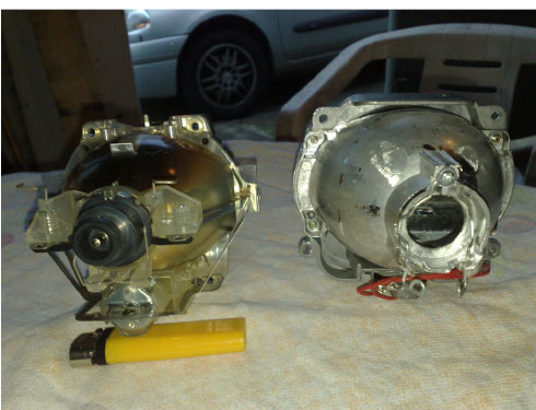

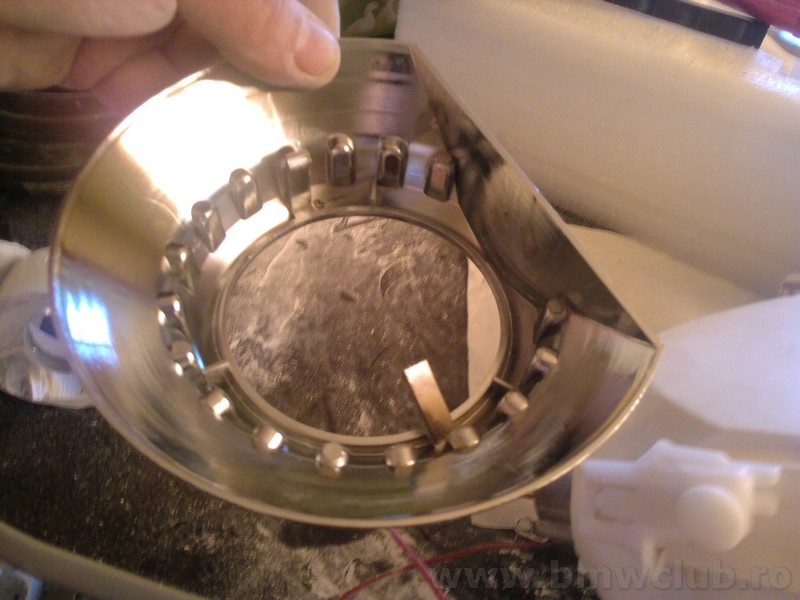

- la "palaria" proiectorului i se detaseaza cele 2 opritoare pentru ca nu fac altceva decat sa incurce... :) apoi se fixeaza peste lupa proiectorului, intra fortat, dar diametrul sau interior este exact ca si cel al lupei...
- firele se duc direct in mufa cu faza lunga a farului...
- se bea o bere...

  • Am inteles acum....tie nu iti place ca se vede in partea de jos o parte din oglinda veche.   Pe mine personal nu ma deranjeaza, mai ales ca le-am vopsit negru complet dar daca vrei sa nu se vada la ti

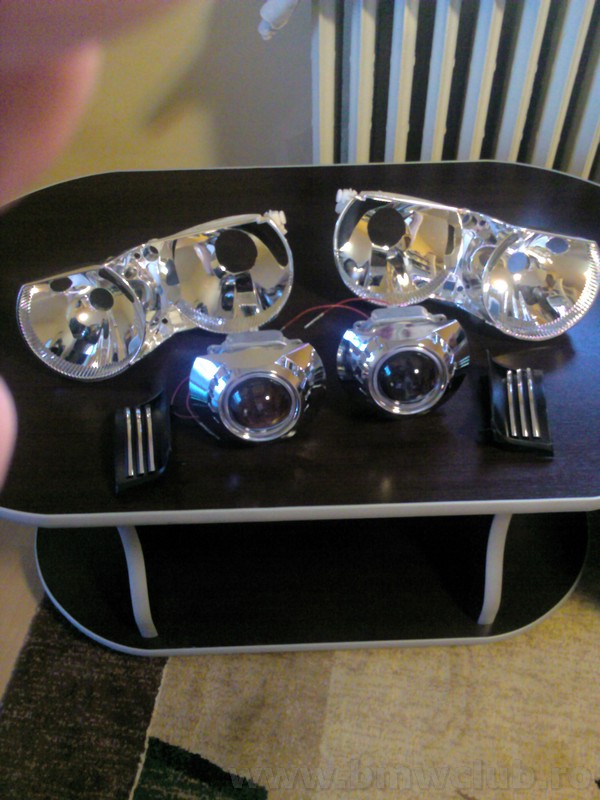

Spune-mi te rog, daca piesele care le-ai comandat de la auto-electronic(lupa si oglinda pt xenon),daca se potrivesc perfect si sunt pt farul fl cu xenon, sau daca trebuie facute ceva modificari? Sunt cele din prima poza?
Ms!
  • Author
da, alea sunt... :)
sunt proiectoare FX-R Bixenon si "palariile" aferente (shrouds)... ai linkuri in primul post al acestui DIY, pentru ambele repere...
despre potrivire, DA, se potrivesc, insa trebuie facut un mic decupaj pentru includerea acestor proiectoare in oglinda farului de facelift, nu este o procedura tip "plug&play", ci... RETROFIT ! ai detalii tot in fotografiile din primul post...
daca doresti doar "plug&play", ai la dispozitie alt tip de proiectoare "BMW E46 ZKW Bi-Xenon HID OEM D2S Projectors" (click!)
mai sus (in postul #2) am explicat si faptul ca proiectoarele FX-R pot fi incluse in farurile normale, fara lupa, de nonfacelift (nFL), tot cu realizarea unui retrofit, rezultatul fiind unul foarte interesant si super-reusit :) :twoup:
