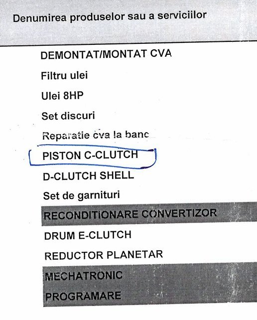

X5 F15 Problema cutie viteze automata
Aceeasi problema o am si eu. Aceeasi eroare la tr.5. Am dus-o azi tot la Automatico in urma unor referinte. Au spus ca dureaza 10 zile. Constatare atasata. Cu negru, optional. Sper sa nu fie cazul.
