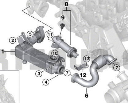

  19. Bmw X3 3.0D 2004 martor aprins check engine Imi tot apare aceasta eroare: P0401 Debit recirculare gaze de eșapament insuficient detectat Am curatat egr si am observat ca nu mai are racire/termostat (sunt doar dopuri la furtunele de apa) pe teava pe care ar trebui sa vina gazele. Eroarea a inceput sa apara la 2-3 luni dupa ce am cumparat masina. Nu stiu daca are blind la intrarea in teava, cand am montat egr, nu am pus bine acel colier in u si scotea gaze la imbinare. Termostatul 8 nu exista, iar in loc de racitorul 1 si teava 6 este o singura teava. Pierdea gaze la colierul 7, e posibil si acum sa mai piarda, uneori se simte miros de gaze in masina. Ce pot face sa nu imi mai apara martorul/eroarea? Trebuie sa fac in curand itp. Multumesc.
