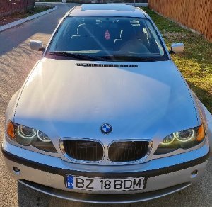

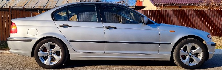

  4. Salutare , masina mea este un Bmw seria 3 e46 din 2005 , 320D 150CP ,6 trepte achizitionata de curand, masina bine intretinuta zic eu pentru anii ei , 2 chei + valet , fara accident(cel putin fara accident grav) ,nu a fost "demontata" .. cu inventii sau..carpeli ,ca dotari are scaune incalzite , oglinzi electrice incalzite , climatronic , computer bord ,4 geamuri electrice, senzori parcare spate ,inchidere centralizata ,DSC,cotiera fata-spate, sac ski , jante aliaj 16", oglinda interioara anti orbire si trapa Ca "imbunatatiri" am pus lupe de 2.5" bi-fazice , angel eyes ccfl ,covorase dedicate , nuca schimbator in piele , volan in piele cu comenzi si pilot automat , mufa AUX dedicata. Altele mai marunte ar fi , polish faruri, leduri numar-interior portbagaj si torpedou ,retapitare stalpi. Reparatii , am degripat crucea cardanului(avea un scartait urat in mers si am realizat ca era blocata efectiv nu se misca deloc) , am gresat trapa , reparat bagheta haion(nu se deschidea portbagajul si nu functionau luminile la numar), deblocat si reglat frana de mana , anulare clapete admisie si am inlocuit un senzor de parcare defect. Probleme ramase , merg cu furtunul la egr blocat(problema aia cu smucitul intre 1000-2000rpm) si geamurile fata care inclina si se ridica greu. Planuri de viitor , interior de piele , jante pe 18" si o suspensie sport. In rest masina merge si trage foarte bine cu un consum bun , sunt foarte multumit de ea. https://files.fm/u/6hkxrdebq
