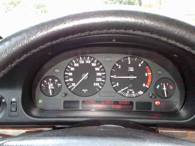

  19. Salut pe toata lumea! Am un E39 520D din XII 2000 (practic e 2001) si acum 2ani cand am adus-o din Germania nu avea nici o problena cu afisajul, insa in timp au inceput sa dispara elemente din afisaj, s-au ars becuri din bord (pe care le-am inlocuit insa lumineaza mai intens?) si ma intreb daca intre timp au aparut solutii pt remedierea acestei probleme? Din ceea ce am citit pe forum stiu ca nu existau rezolvari intermediare ci doar schimbarea bordului. Eventual daca e cineva care a rezolvat problema sau are la vanzare un bord de E39 520D cu afisajul bun si pret de criza. (Pozele atasate vsunt de cand era afisajul ok) Multumesc si astept!
