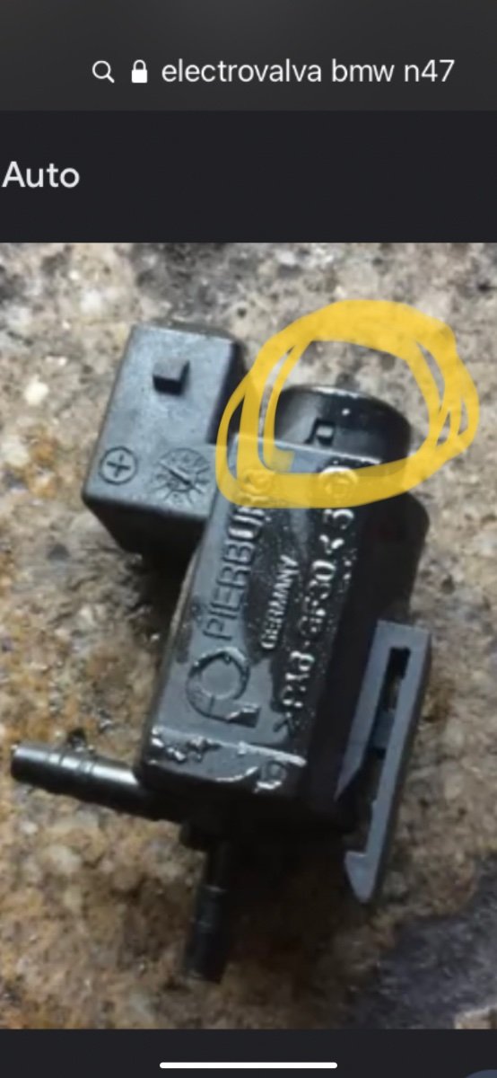

Pe furtunul de la 17 care duce in valva cu nr 14, este vacuum permanent, din supapa 14 pleaca furtun de vacuum care este actionat electric la supapa de pe racitor. Am verificat si supapa de pe racitor, si furtune si am schimbat si valva cu nr 14 cu una PIERBURG. Nici o schimbare. Pe racitor nu am vacuum -

Am scos unul din cele 2 furtune de vacuum din electrovalva cu nr 14 cu motorul pornit.. Ideea e ca, vacuum.ul trebuia sa se simta, ei bine nu se simte nimic. Am oprit motorul, am scos furtunul de sus, am deconectat mufa si am suflat in electrovalva, nu opune rezistenta nici la suflare, nici cand am tras ( gen sa fac vacuum ). Cand am impins aerul, a iesit prin acea gaura care are dopul rotund deasupra, se afla in spatele evectrovalvei cand am tras la fel, se auzea cum intra aerul pe acolo.. Eu nici nu stiu cum trebuie sa functioneze electrovalvele astea, daca e ok sau nu sa iasa aerul cand suflu in ea si invers, am sa o verific si pe cea cu nr 2 sa vedem daca face la fel -
