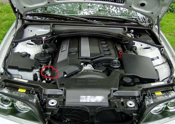

Multumesc frumos Monique pt raspuns. La acelasi lucru m-am gandit si eu. Check engine nu se aprinde indiferent de cat merg doar ca am observat cand am schimbat lichidul de parbriz ca furtunul care intrat in motor este retezat. Banuiesc ca se lipeste usor la loc nu?
Dupa cum scrie si in titlu' nu stiu ce piesa este din imagine, cea incercuita. Am cautat peste tot dar nu am gasit si va intreb pt ca din ea pleaca un furtun care intra in motor iar exact la intrarea in motor s-a rupt cred ca din cauza denivelarilor. Motorul merge normal nu are nici o simptoma dar sunt curios ce e si cum se remediaza. Multumesc!
