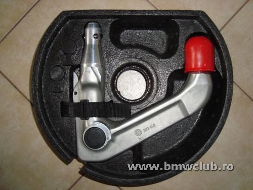

Nu cred ca trebuie decupat spoilerul. Am vazut ca ai E46 deci nu cred ca ar fi vreo problema dar zici ca ai spoiler M-Tehnik 2 mai bine intrebi pe cineva care stie sigur. Ma interseaza si pe mine pentru un E39 din 2002. Merge montat? Am cautat sa vad cum arata carligul pentru un E39 dar nu am gasit. Mai bine intrebi pe cineva care stie ca eu nu stiu sa va spun. Am atasat o poza cum arata sa iti faci o idee.
Inca de vanzare...Pretul este negociabil!!!
Asa cum spune si titlu' vand carlig remorcare original pentru bmw e46. Carligul este nou nefolosit sta degeaba in portbagaj. Daca este cineva interesat o sa fac si poze. Ca pret 150 de euro sau la schimb cu un CD Player Oem Bmw e46 de preferat marca Alpine si cu buton Mode.
