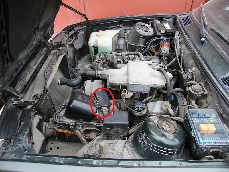

    Daca te refereai la debitmetru , se afla in spatele filtrului de aer , se poate `curata` cu sprei care e ptr curatarea filtrelor de aer , desi deobicei nu prea ar trebui curatat

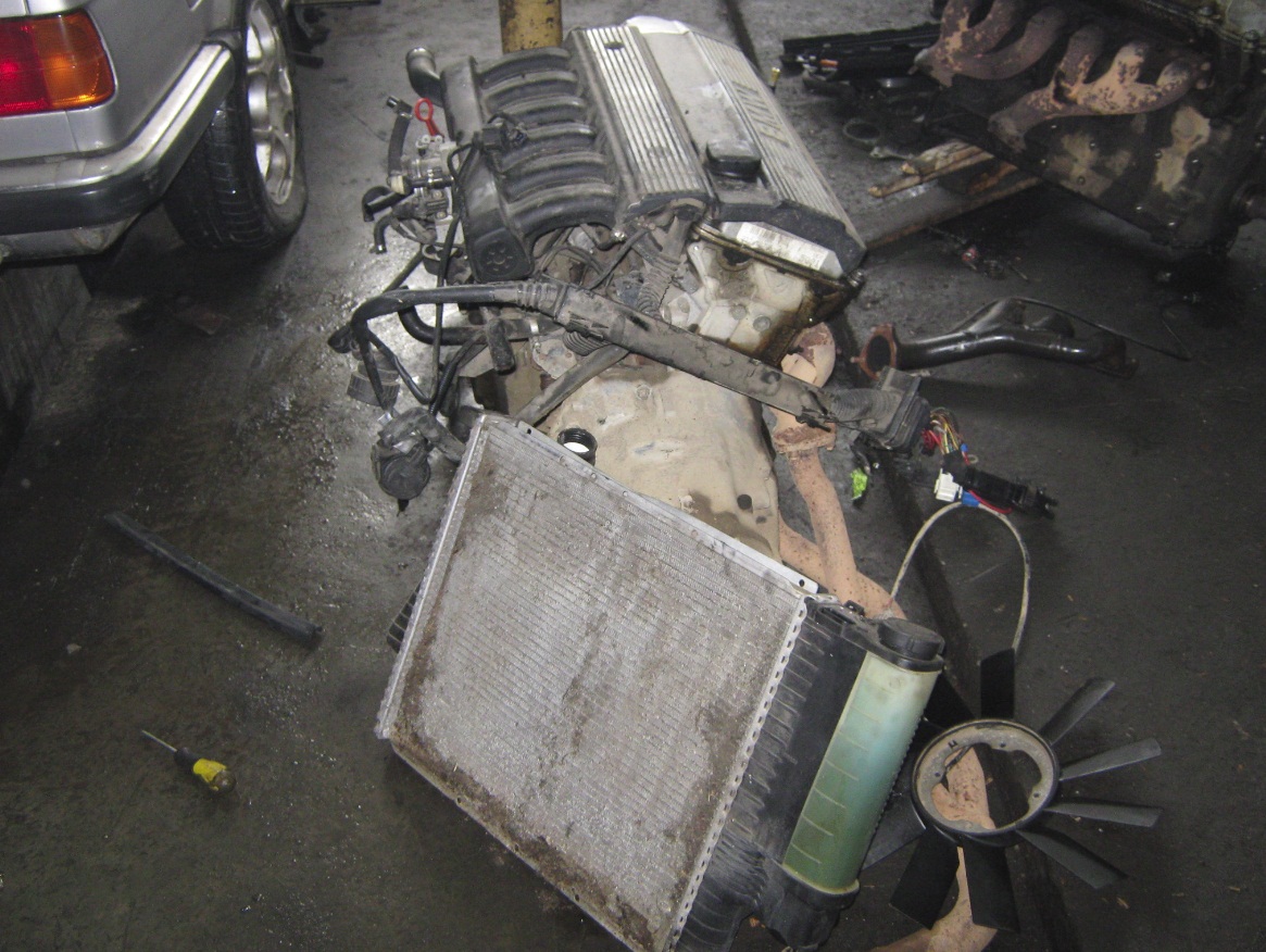

    Cutia a ramas de pe e34 , gardanul modificat ( facut alte gauri ) , dif-ul ... in asteptare :frantics:

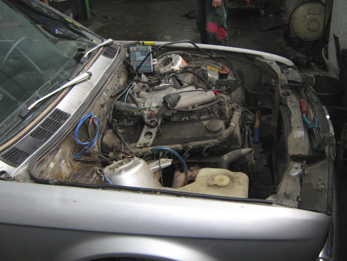

    ! Pooozeee!!! :hyper: Gazda : M20B20 (R.I.P.) din E30 - 320i

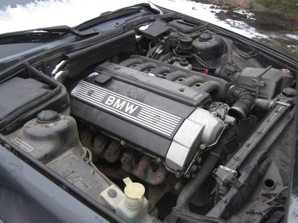

    ! Pooozeee!!! :hyper: Donorul: M50B20Vanos din E34 - 520i
