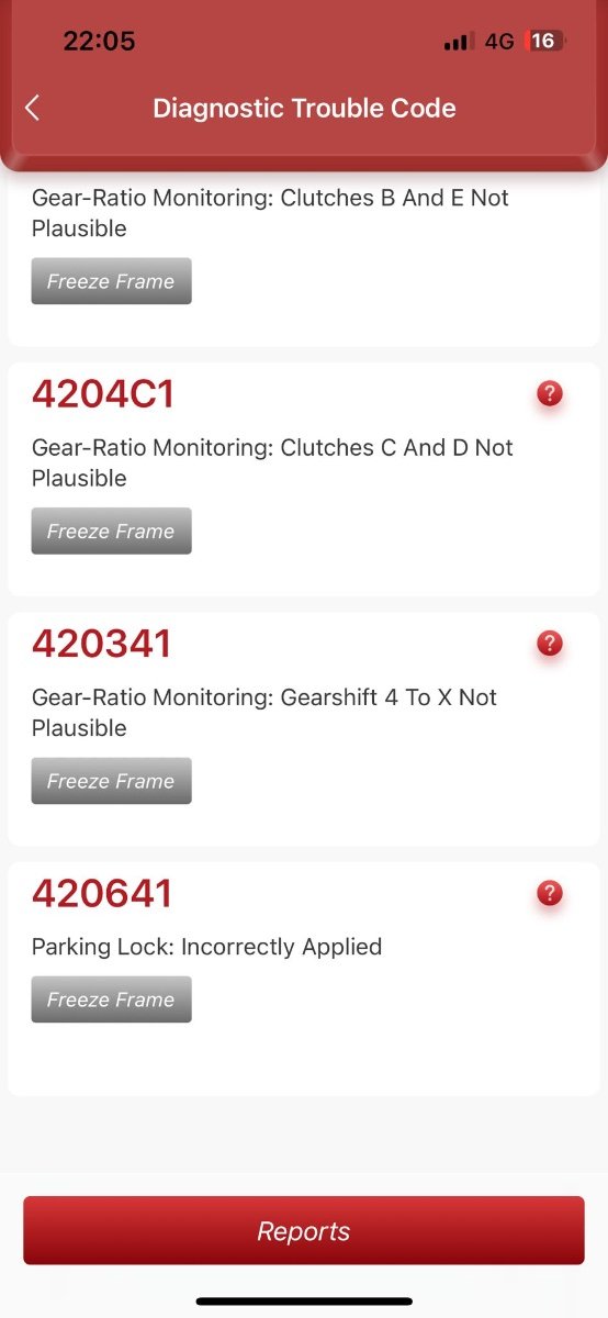

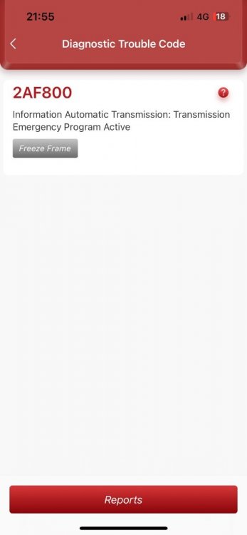

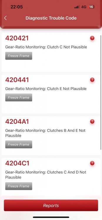

  1. Salutare , după mai multe teste și diagnoze cred ca problema este de la cutia de viteze. A mai avut cineva erorile astea ? Îmi poate recomanda cineva un Servis dedicat pentru reparația cutiei de viteza in zona Pitesti , București , Craiova eventual și mai departe?
  2. Salut, exact simptomele pe care le-ai mentionat tu, le am eu, am schimbat pe rechemare EGR + racitor de gaze + galerie de admisie si problema tot persista. Ai idee de la ce ar putea fi ?
  3. Salutare , dețin și eu un bmw f10 din 2016 2.0d 190cp b47 la care ma lovesc de vestita problema cu drivetrain. Am fost la un servis și pe diagnoza aveam erori legate de egr , admisie si debitmetru. Am schimbat: Admisie , răcitor de gaze + EGR + rezonatorul de la turbina , toate noi fără rezultat …. Ca simptome mașina când e rece se pune in nas , nu accelerează corect și schimba toate treptele aiurea înainte și înapoi pana când apare drivetrain si intra in avarie. Menționez ca atunci când am schimbat rezonatorul am văzut puțin ulei la turbina si are si putin joc in ax , mașina având și un gâjâit in accelerare. Sa aibă legătura cu turbina ? Masina nu consuma ulei , nu scoate fum , țevile sunt curate , DPF este OK. Are cineva idee care este problema si ce sa mai verific ?
