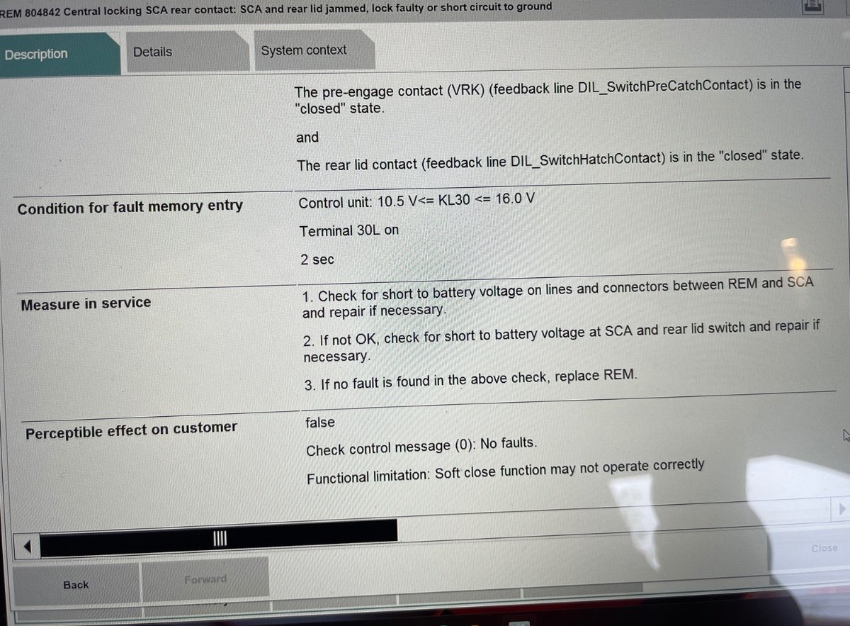

  1. Ieri m-am apropiat de mașină, care fusese parcată mai mult de o zi, am încercat să deschid portbagajul, am auzit incuietoarea lucrând, dar portbagajul nu s-a ridicat sau coborât automat. Am încercat de câteva ori, l-am deschis manual, l-am închis manual. Nimic nu a funcționat. Am pornit motorul și surpriză: portbagajul automat a început să funcționeze din nou. Am verificat erorile cu ista și a apărut codul 804842: "Central locking SCA rear contact: SCA and rear lid jammed, lock fauly or short circuit to ground", care a fost declanșat la o stare a bateriei de 12.1v. Ați întâlnit vreodată această problemă? Care ar putea fi cauza? seria 3 gt
  2. Stii cumva ce inseamna ca este defect din acele coduri? Ca nu gasesc pe net mai nimic si nici nu are vreun simptom masina.

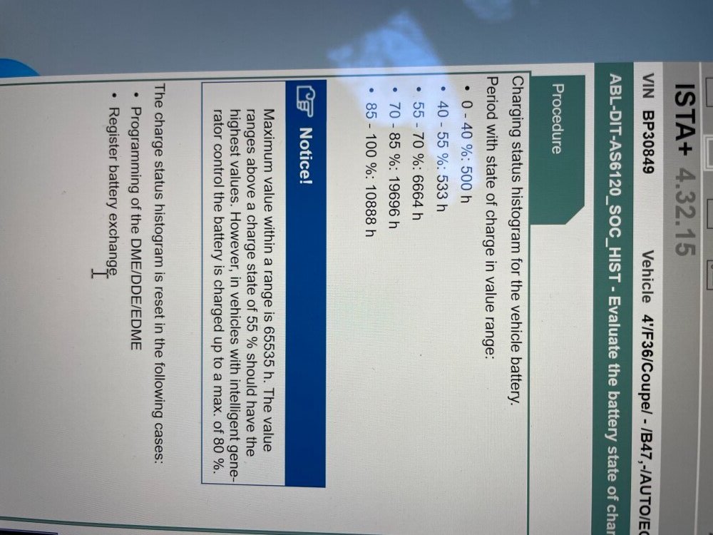

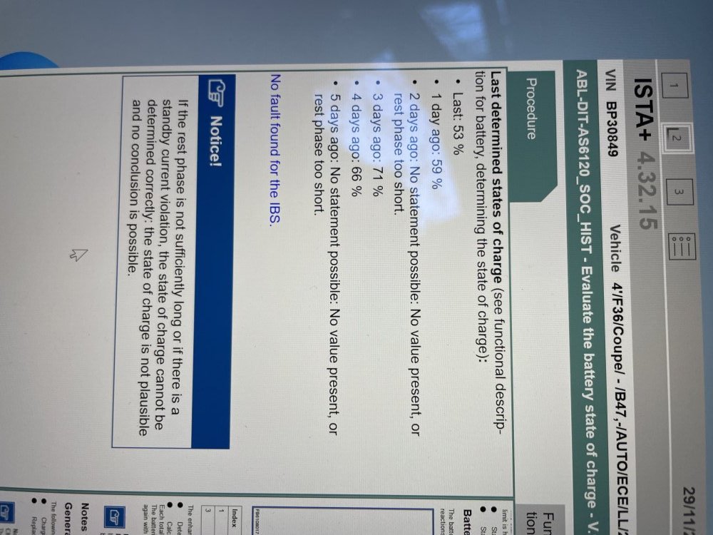

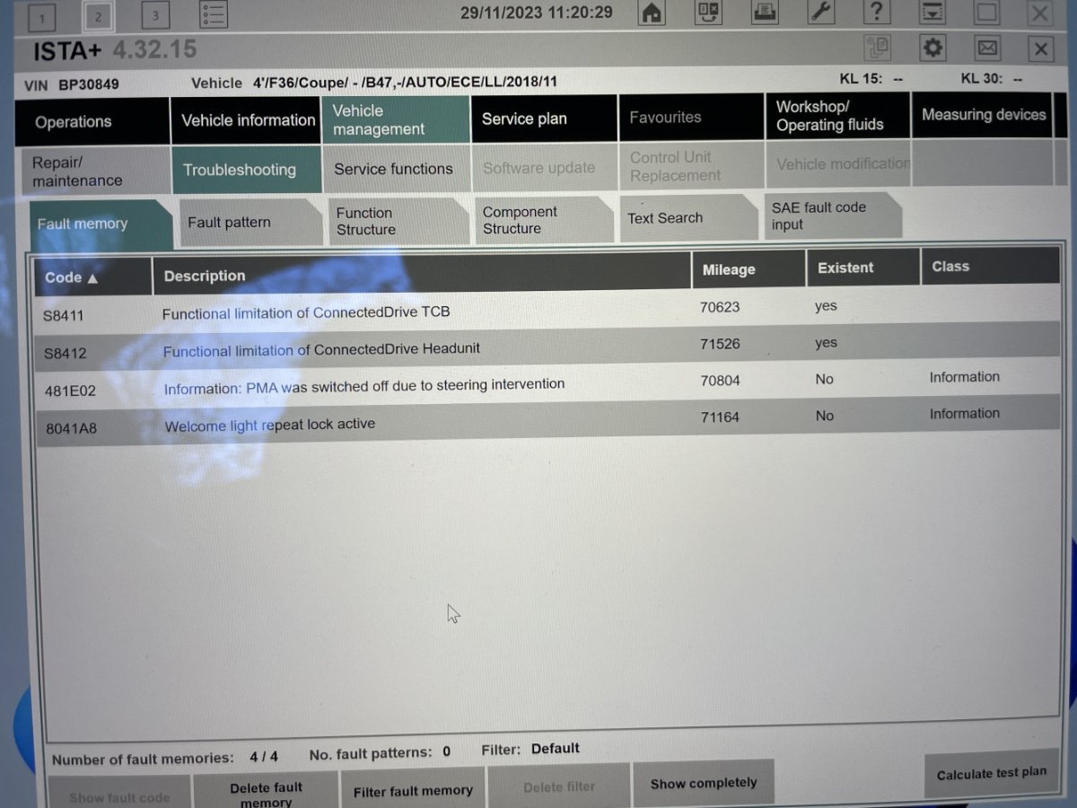

  3. Astazi am scanat masina cu ISTA+, fara sa am vreo problema neaparat - am vrut doar sa ii verific starea. Stiu ca bateria este aproape moarta, este posibil ca aceste coduri sa aiba legatura cu bateria? Mentionez ca masina porneste usor, chiar si cu bateria in stadiul acesta. Atasez pozele din ista
