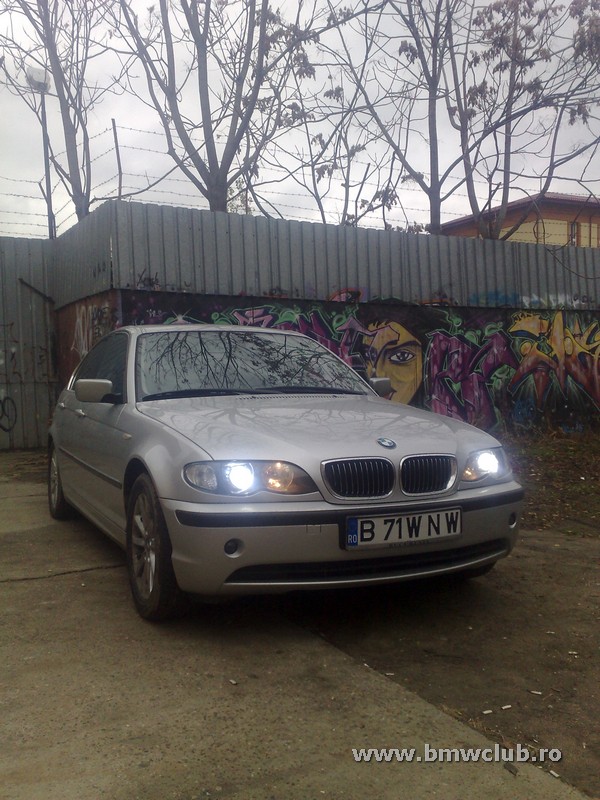

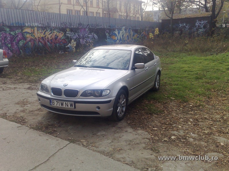

  10. Am observat zilele trecute ca al meu e 46 (320 d din 2004 facelift) sta lasat pe partea dreapta (fata si spate) asa ca trebuie sa schimba arcurile si amortizoarele si nu am idee ce firma sa aleg . Masina este cea din imagine
