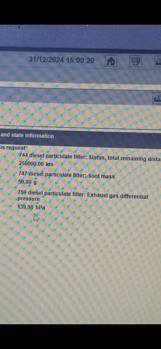

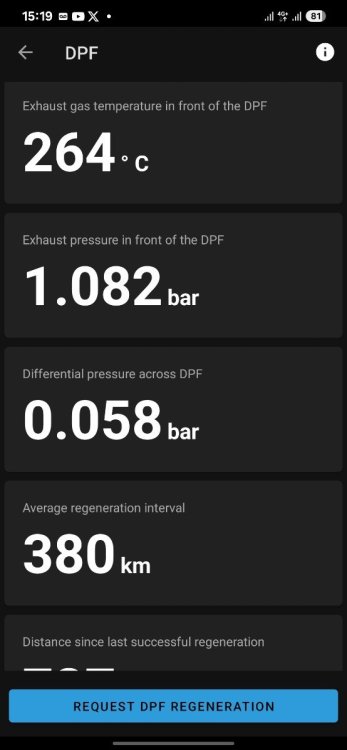

  6. Până la urmă am aflat următorul lucru din spusele altui mecanic. Că cel care mi-a resetat DPF-ul este mare prost și că mi-a afectat mașina mai mult. Am fost la altcineva și mi-a spus că, de fapt, filtrul, după ce îl regeneram ajungea iar la 45g+, este din cauză că este încărcat la maximum și nu mai poate fi salvat. Și el mi-a propus să-l anulez și EGR off și să las catalizatorul. Dacă fac asta, ce pot păți? Mai pot trece ITP sau RAR? Și am încercat pasul 1, l-am resetat, dar nu a schimbat mai nimic Si imi aratase ca este extrem de multa presiune si ca daca mai merg cu ea poate sa ia foc. Am si poza cu ce imi arata el

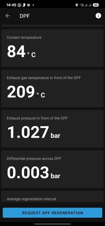

  7. Pana la urma am fost la cineva si mi a facut sa para ca am dpf nou si masina tragea prost si dupa ce mi o facuse si am mers ceva timp si acum se simte mult mai libera dar la dpf tot apare infundat. E posibil sa fie stricat senzorul sau ceva? Si ce presiune ar trebuii sa fie sa fie normal?
  8. Si de aici care dintre ele? Scuze ca pun prea multe intrebari dar chiar nu stiu cum sa il fac

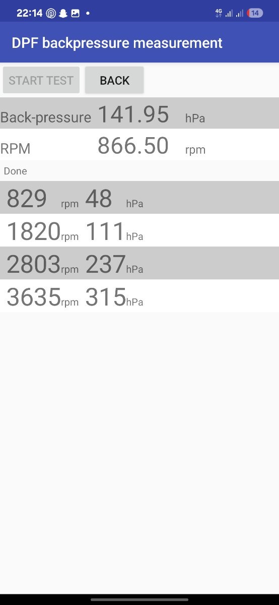

  9. Am facut si un backpresshre test acum si e cam grav. Este posibil vreun tub blocat care il pot curata?

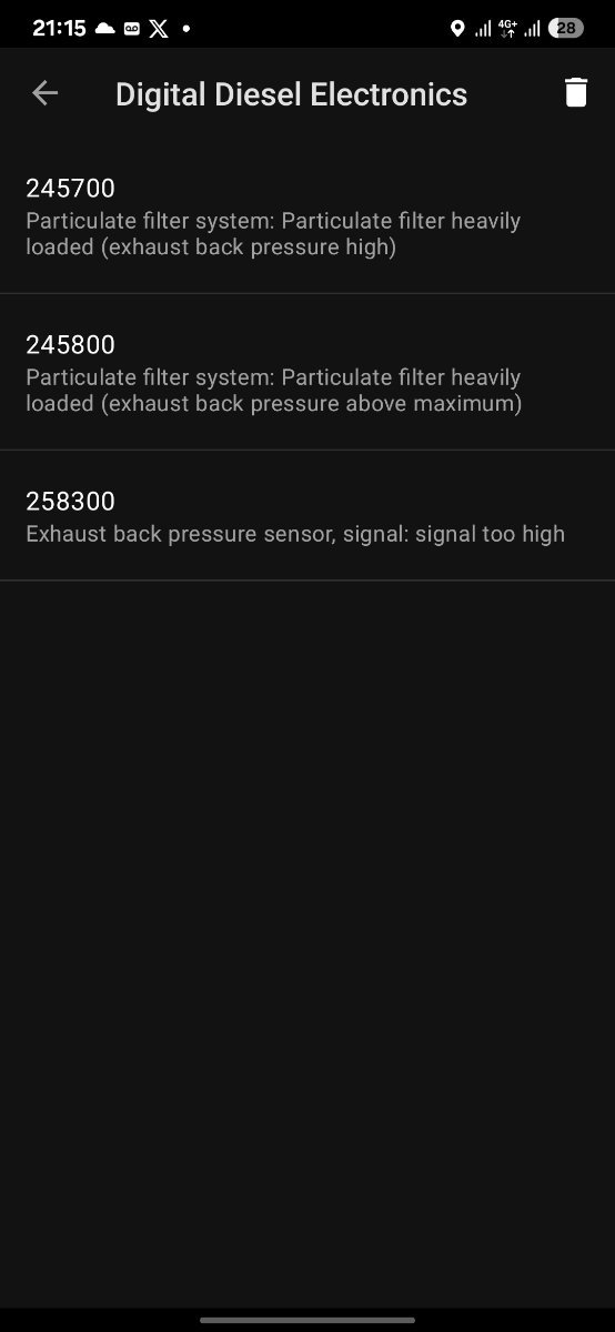

  10. Mersi mult o sa incerc acum. Iar alta problema de o am este ca de aude ciudat masina parca se ineaca. Nu ma lasa sa pun aici video ul asa ca l am pus pe quickshare. Si se aude ceva lant de parca se tot opreste si porneşte la loc. Ai vreo idee? https://quickshare.samsungcloud.com/mCJcqqHu21Gz Nu gasesc dde la service functions. E cumva in alta parte?
  11. Asta imi apare la diesel electronics.

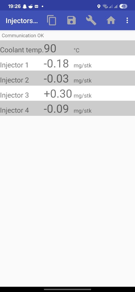

  12. Asta imi apare la injectoare. E de rau? Si ba da am erori constante imi apar pe bimmerlink. Si chiar nu stiu ce sa fac
  13. Asa e cu motorul pornit. Cum pot verifica injectoarele?

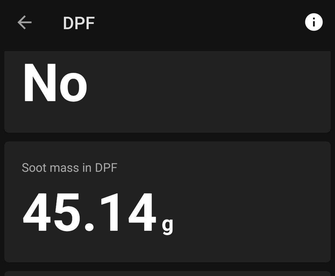

  15. sloobot joined the community
