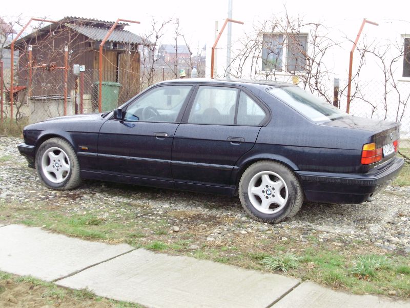

  8. va salut cumpar injector cu fir bmw e 34 525 tds sau bmw e 36 325tds stiu ca sunt la fel

  11. numai dimineata la prima pornire face problema in rest este ok trage bine porneste bine
