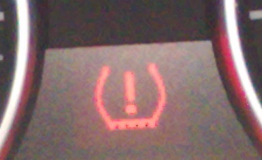

martor rosu in bord
da, s-a rezolvat. cu motorul oprit, meniul INIT si resetezi eroarea.
- martor rosu in bord
martor rosu in bord
salutare am tot incercat sa gasesc pe forum ceva concret legat de martorul care mi s-a aprins ieri in bord dar inca nu sunt complet lamurit. din ce am citit pe forum am inteles ca ar fi ceva legat de presiunea pneurilor...am citit si in manualul masinii si la fel zice ca ar avertiza asupra faptului ca ai probleme cu presiunea. am facut presiunea la toate 4 rotile si martorul sta in continuare aprins (in mers se aprinde intermitent la cateva secunde). daca stiti ce trebuie sa (mai) fac va rog sa imi spuneti si mie. martorul este cel din poza.
