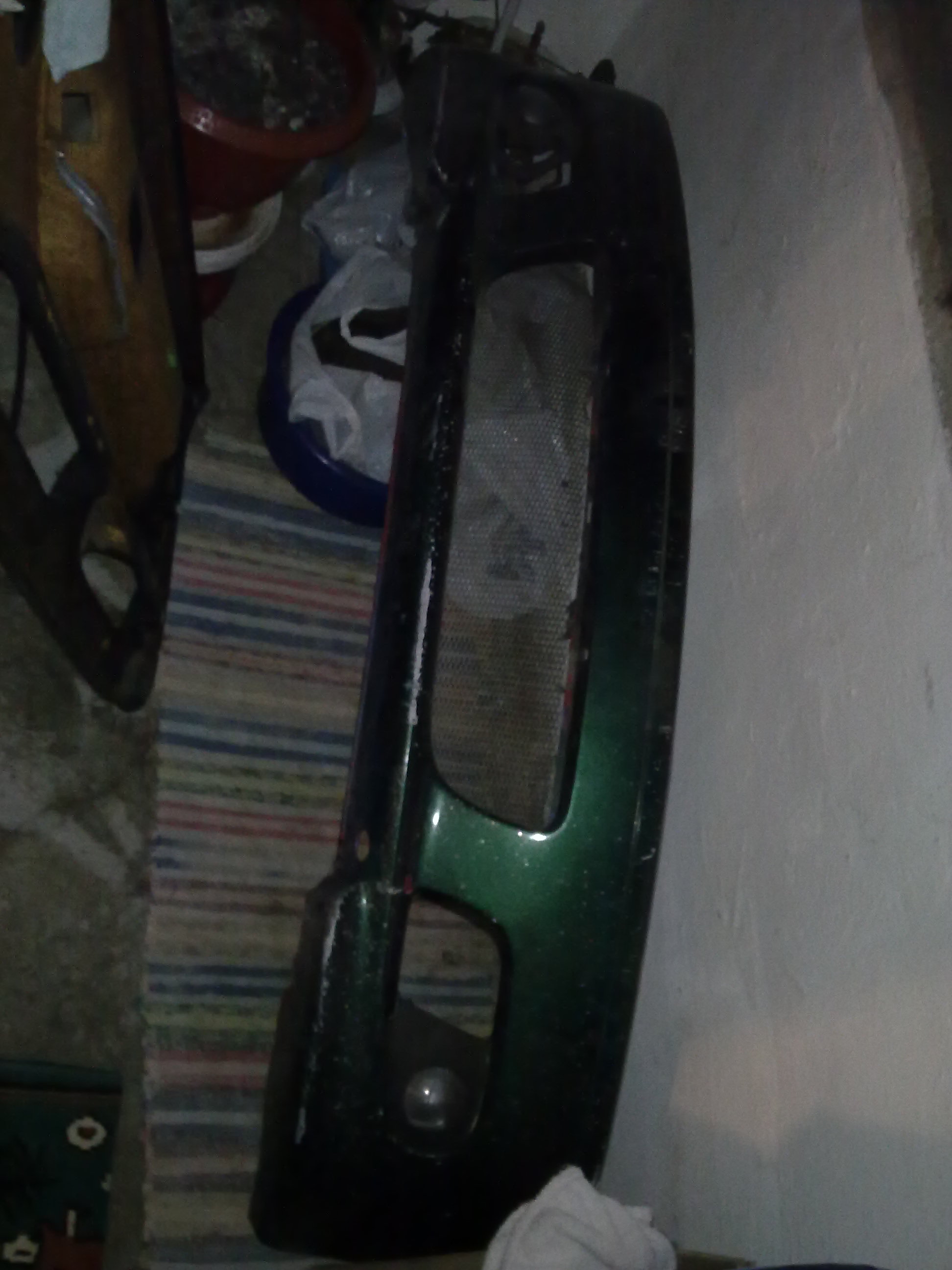

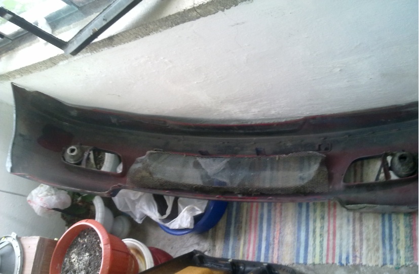

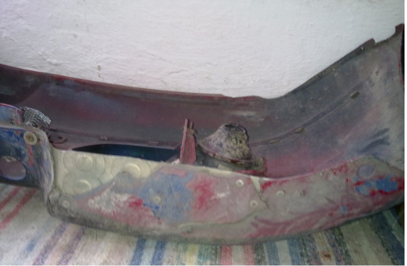

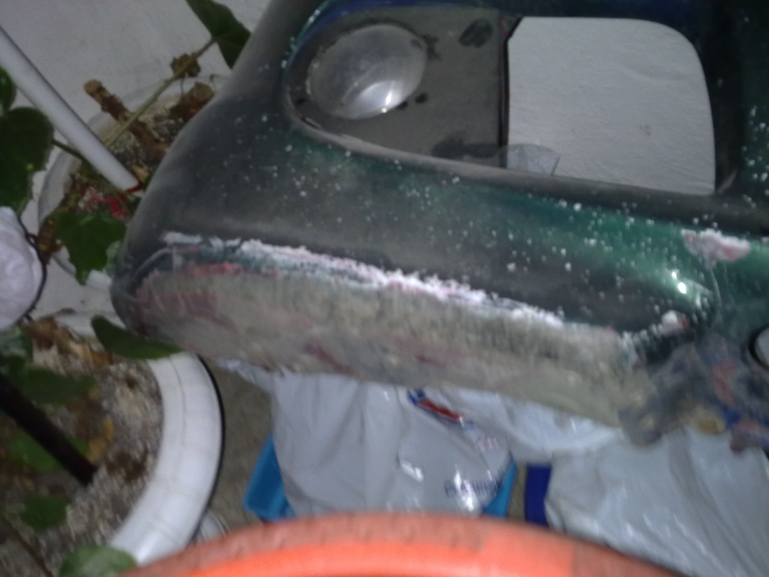

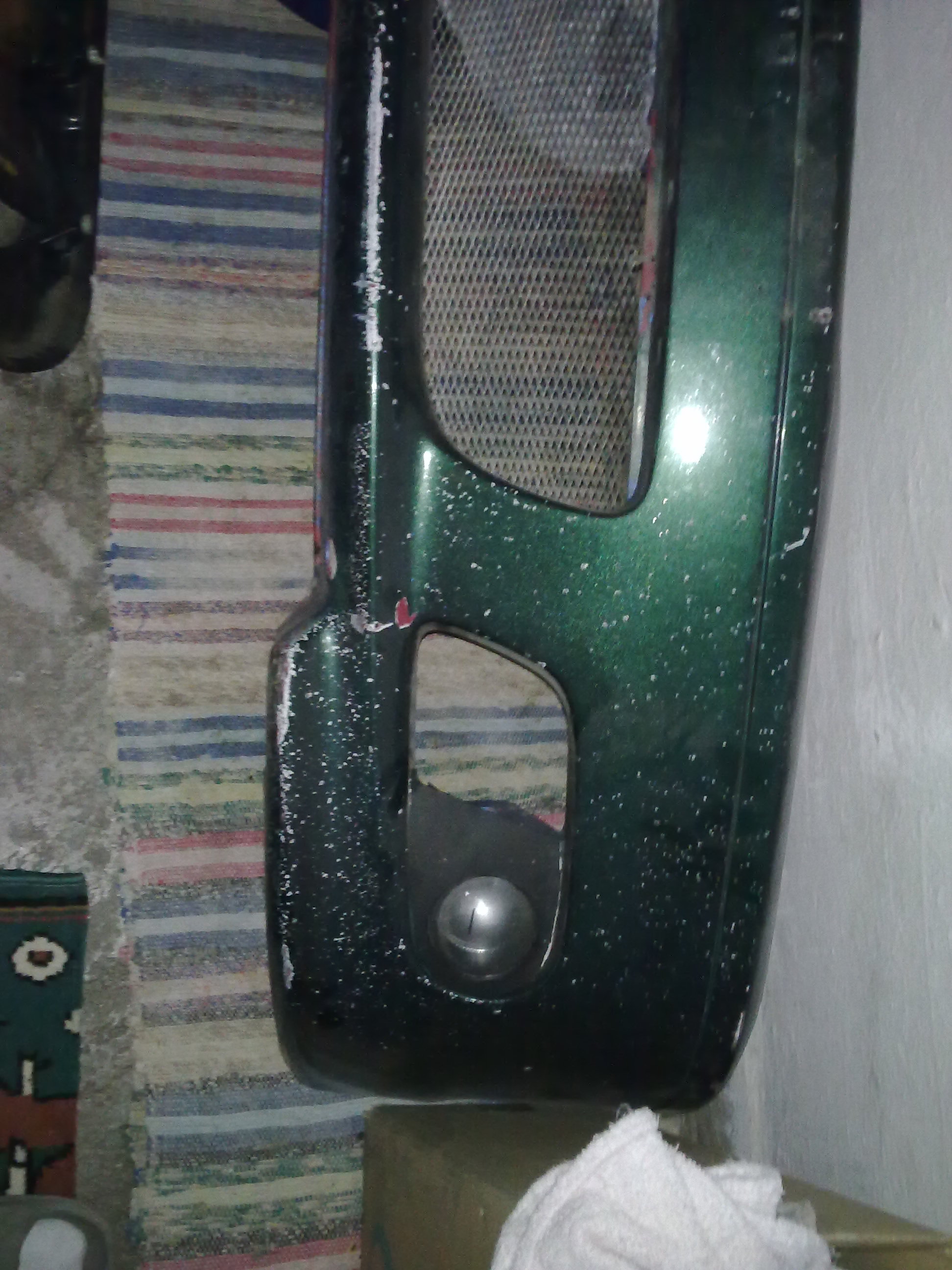

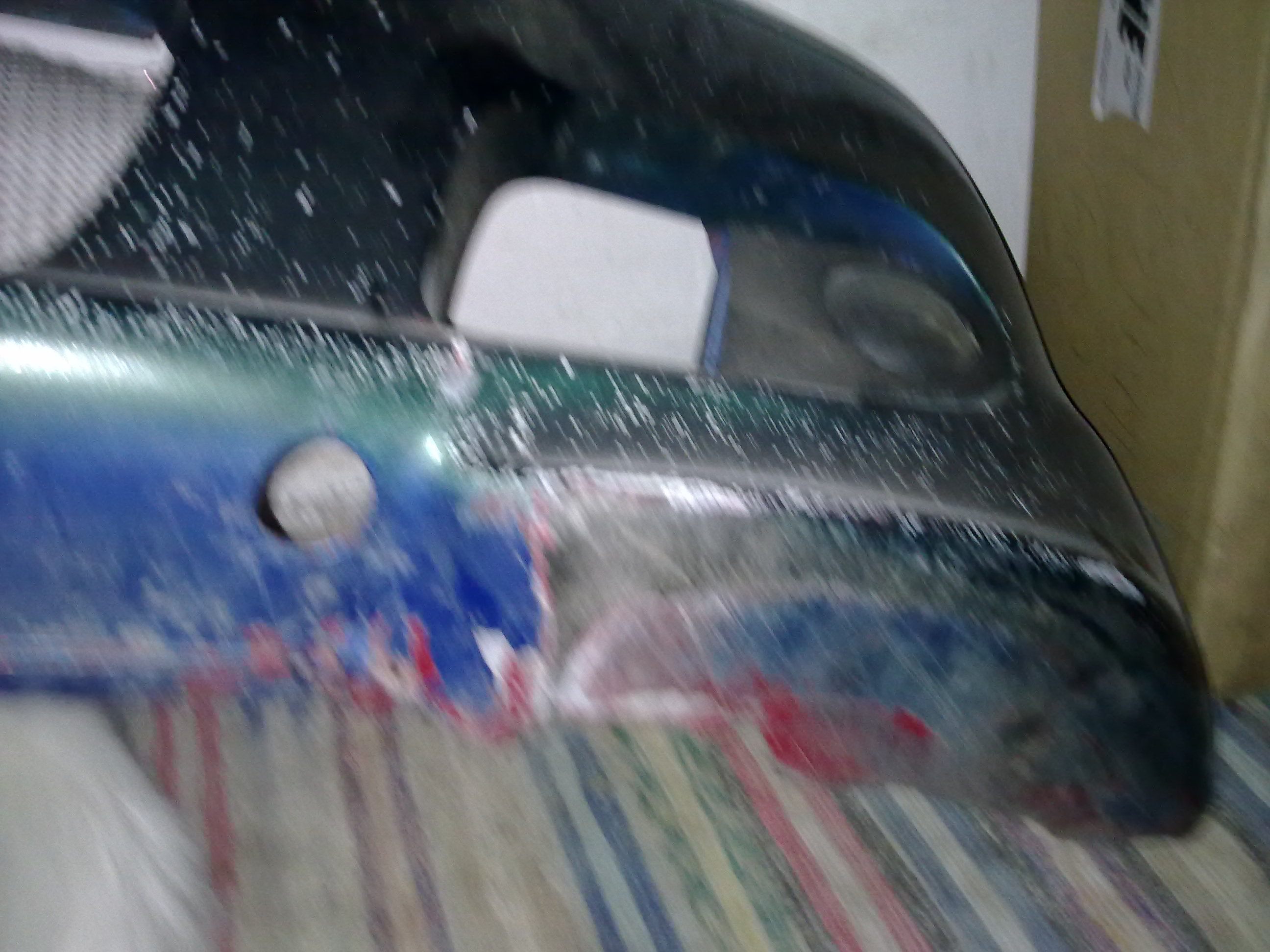

  5. pretul este 350lei neg. nu mai am prinderile originale si are o ruptura sub buza din dreapta.Plastic abs original revin cu poze mai bune alta poza . . .

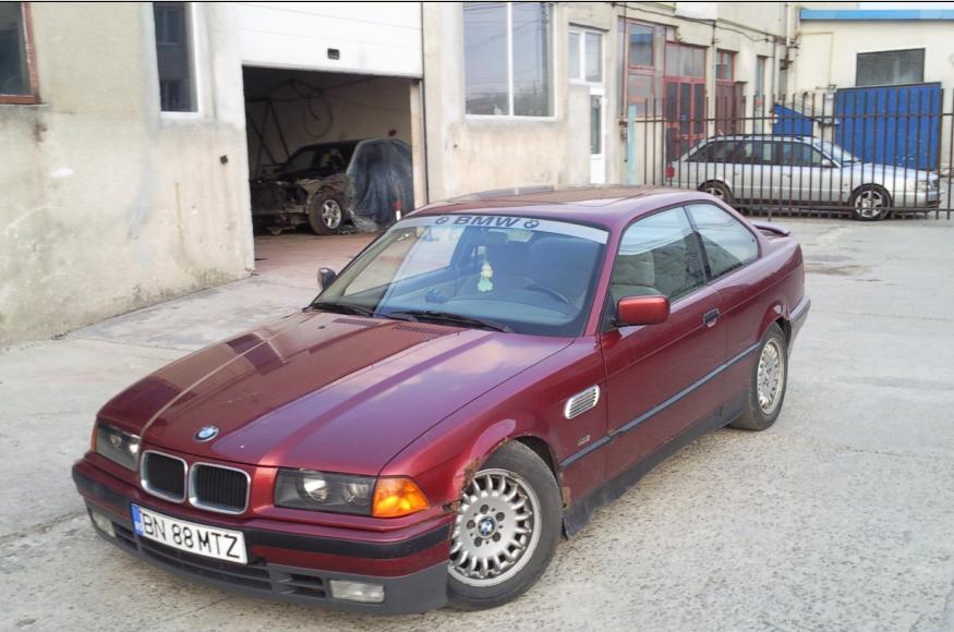

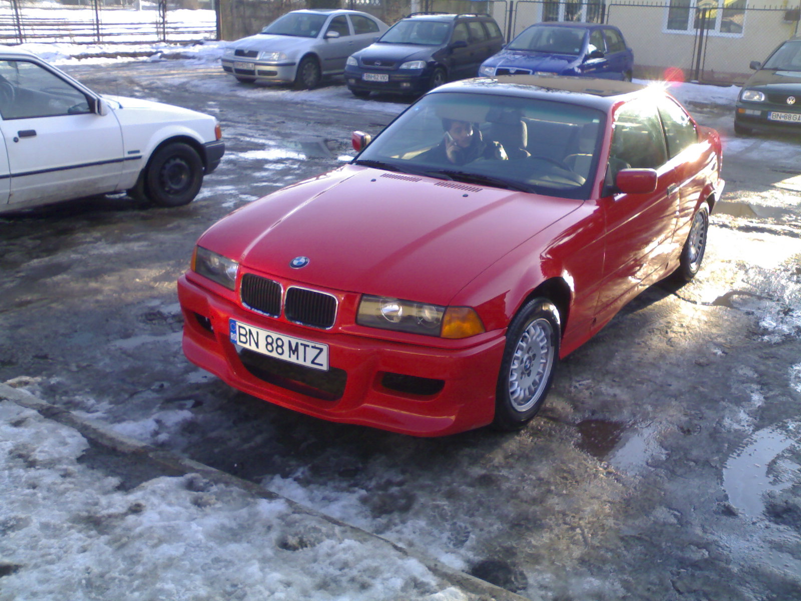

  8. deci e36 320i coupe 1994 fara vanos, 260000 km, n-are gram de rugina, interior recaro, climatronic manual Cam la ce pret credeti ca as putea sa o vand? Vreau sa stiu pentru ca am bagat 6000 de euro cu tot cu taxa in ea:D
  9. ms mult....sunt satisfacut 90% a crapat chitul pe capota si trebuie sa ii pun arcuri sport pe fata

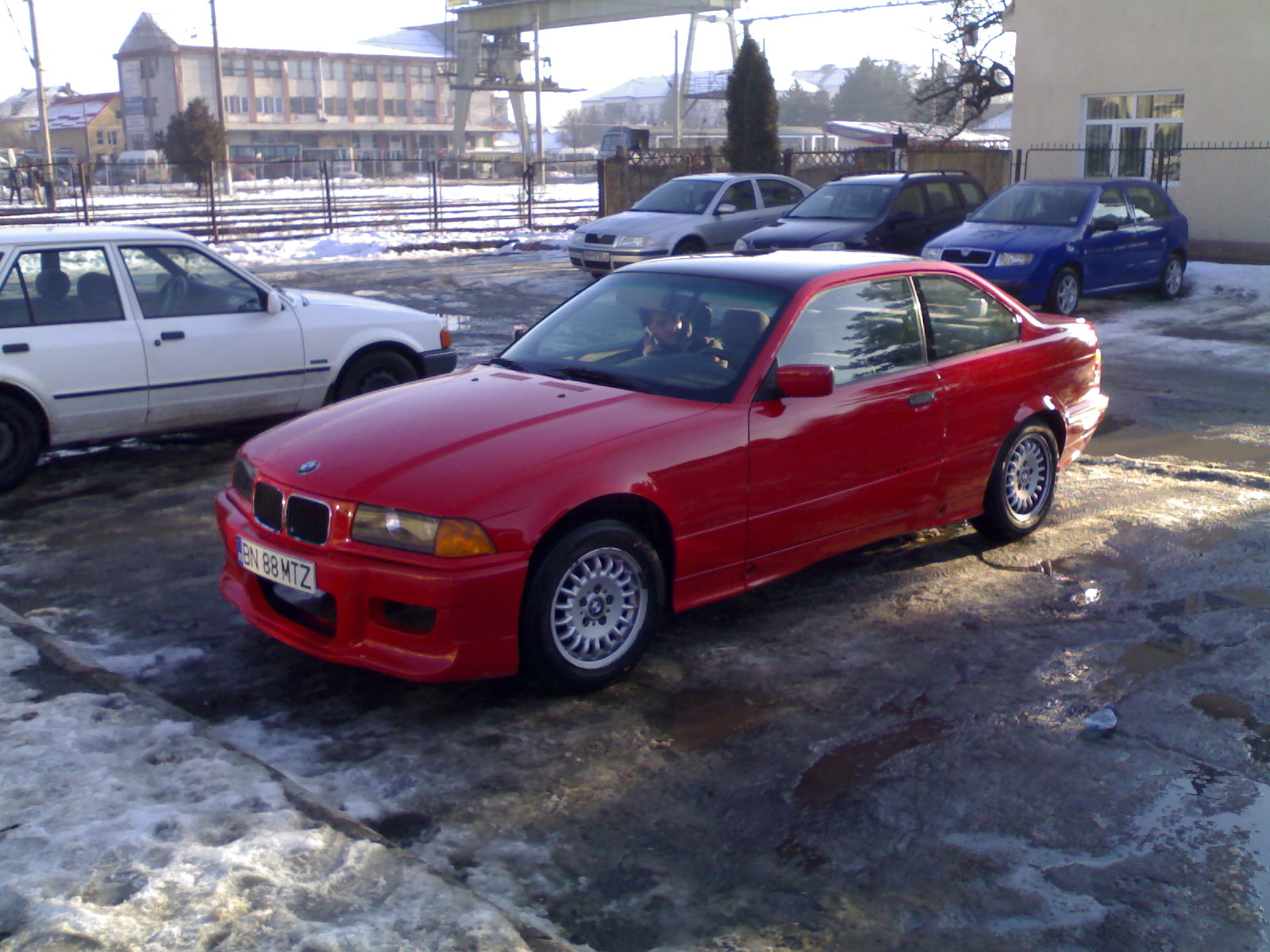

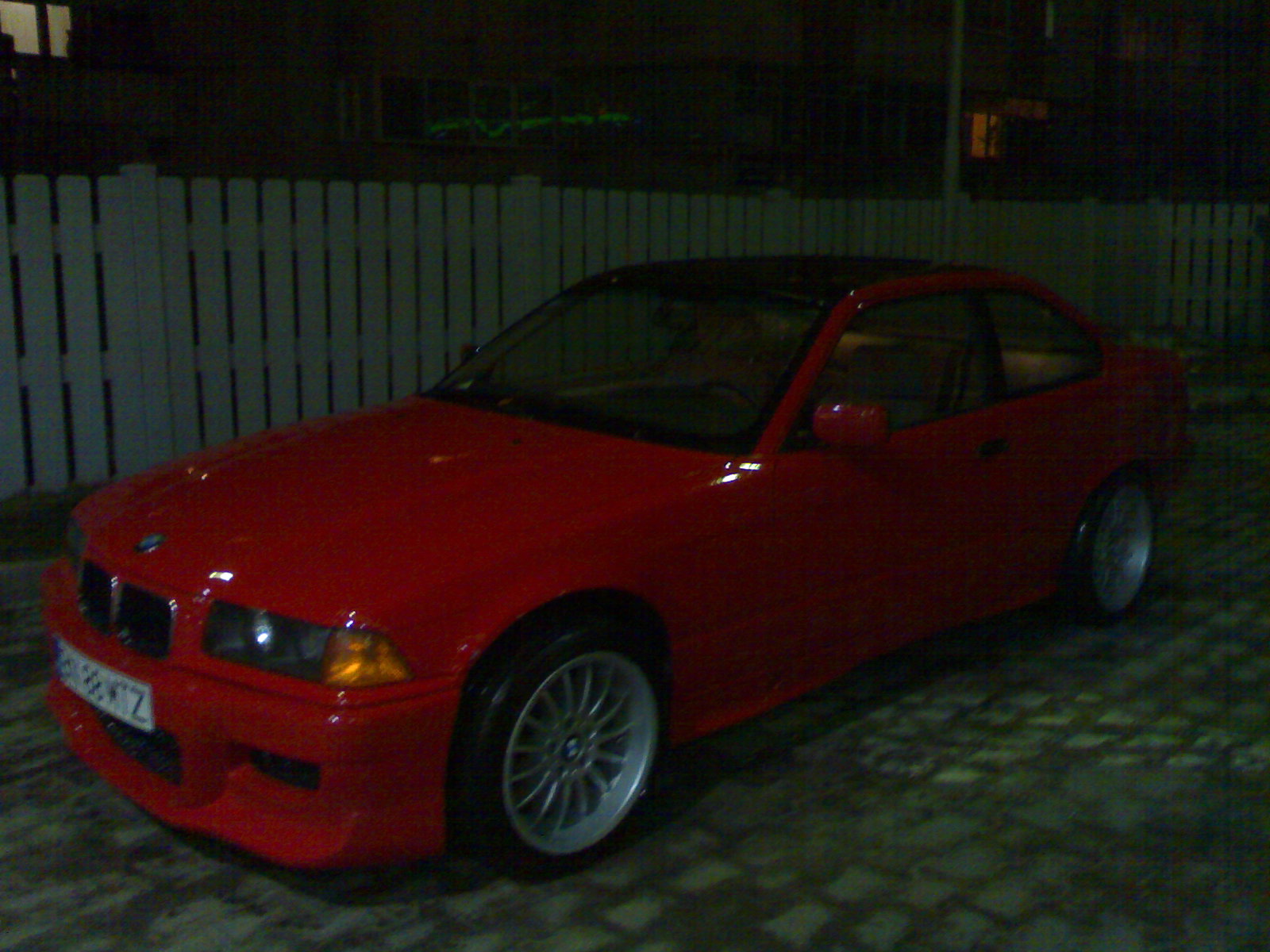

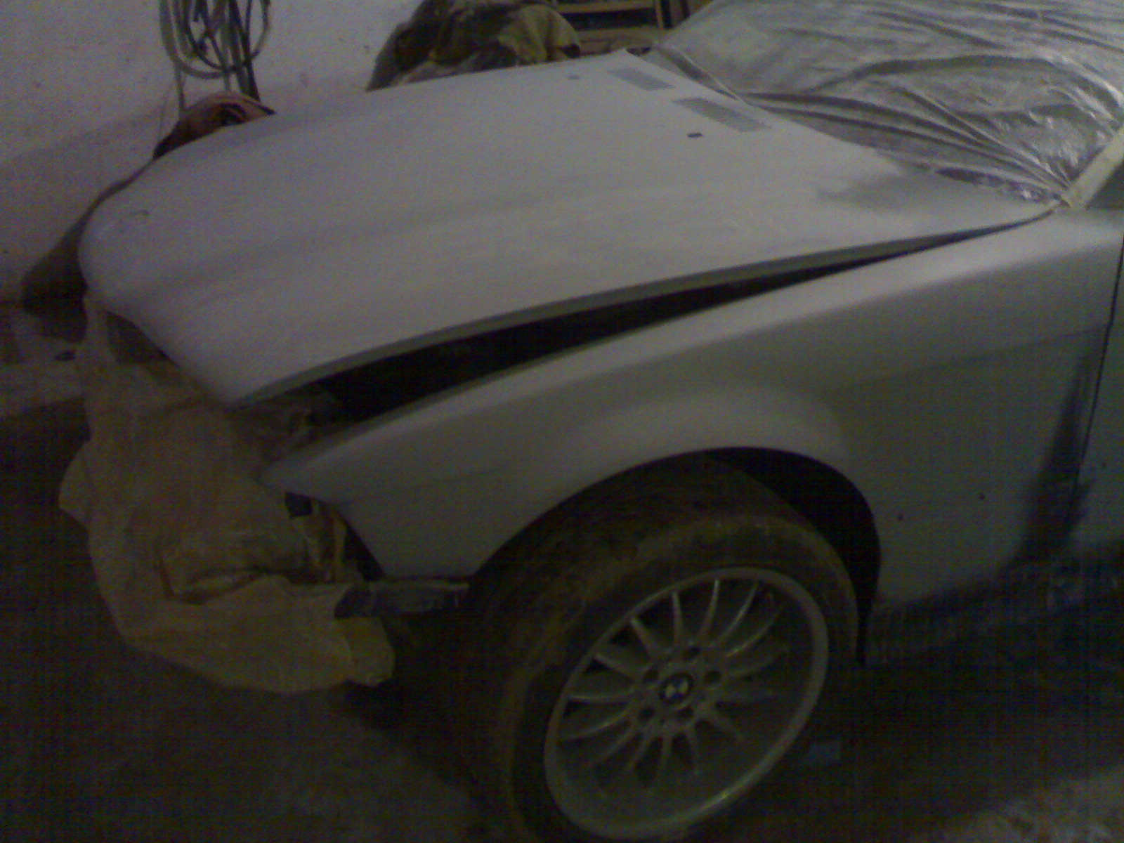

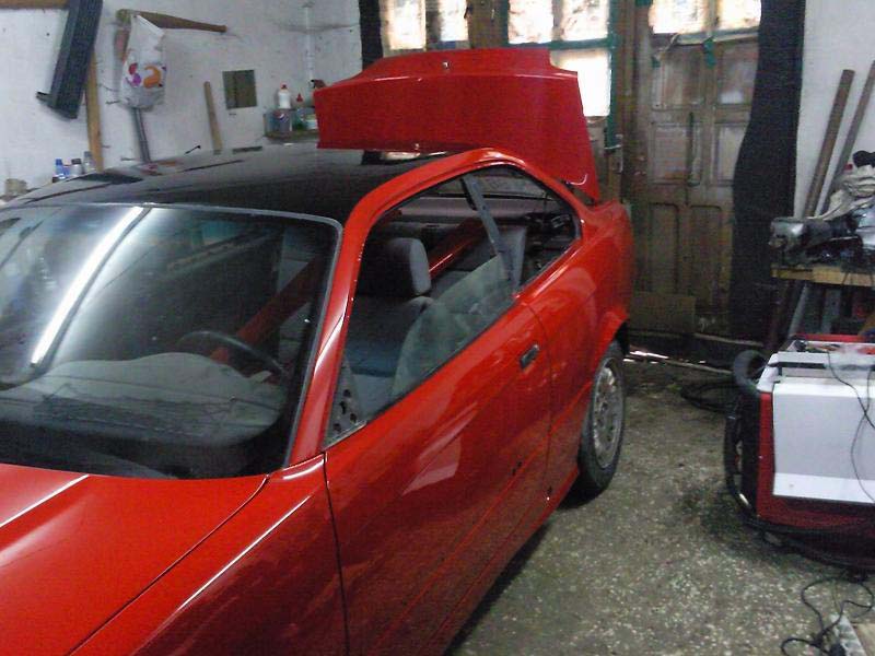

  10. Pregatirea masinii pt vopsire.. Masina dupa ce a fost vopsita... Aici am montat toate ornamentele si interioarele +alte poze

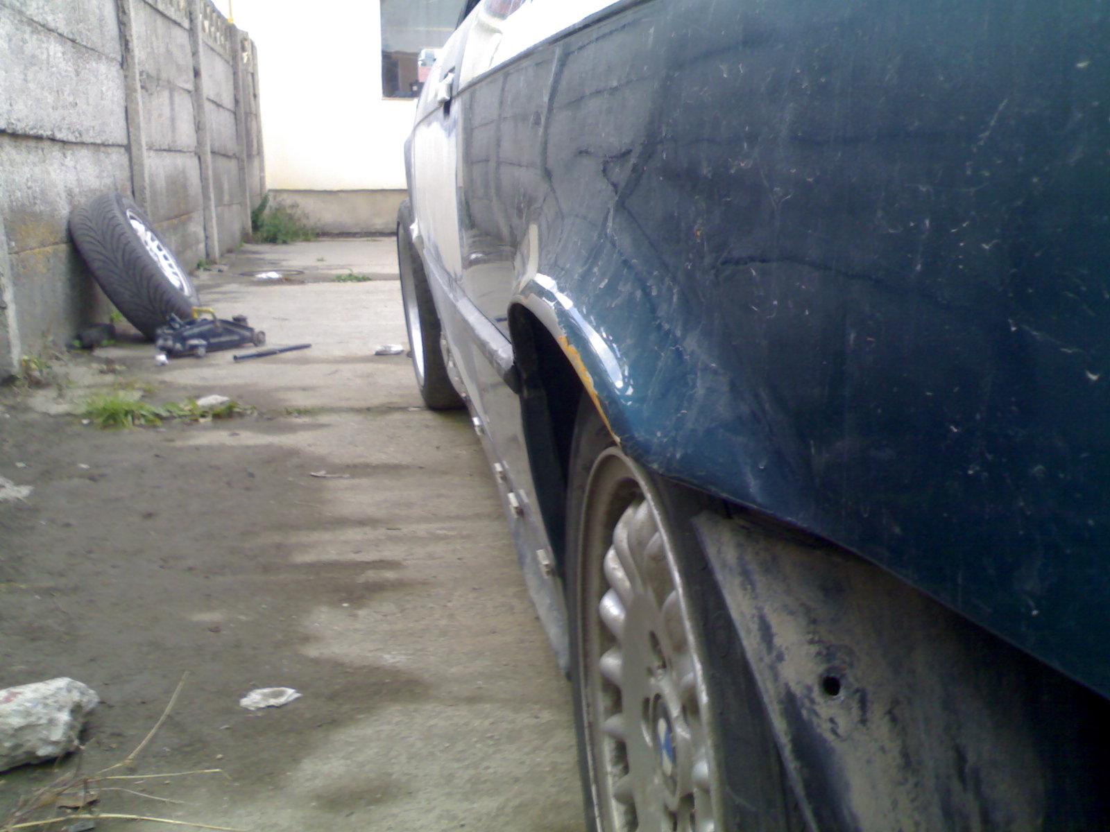

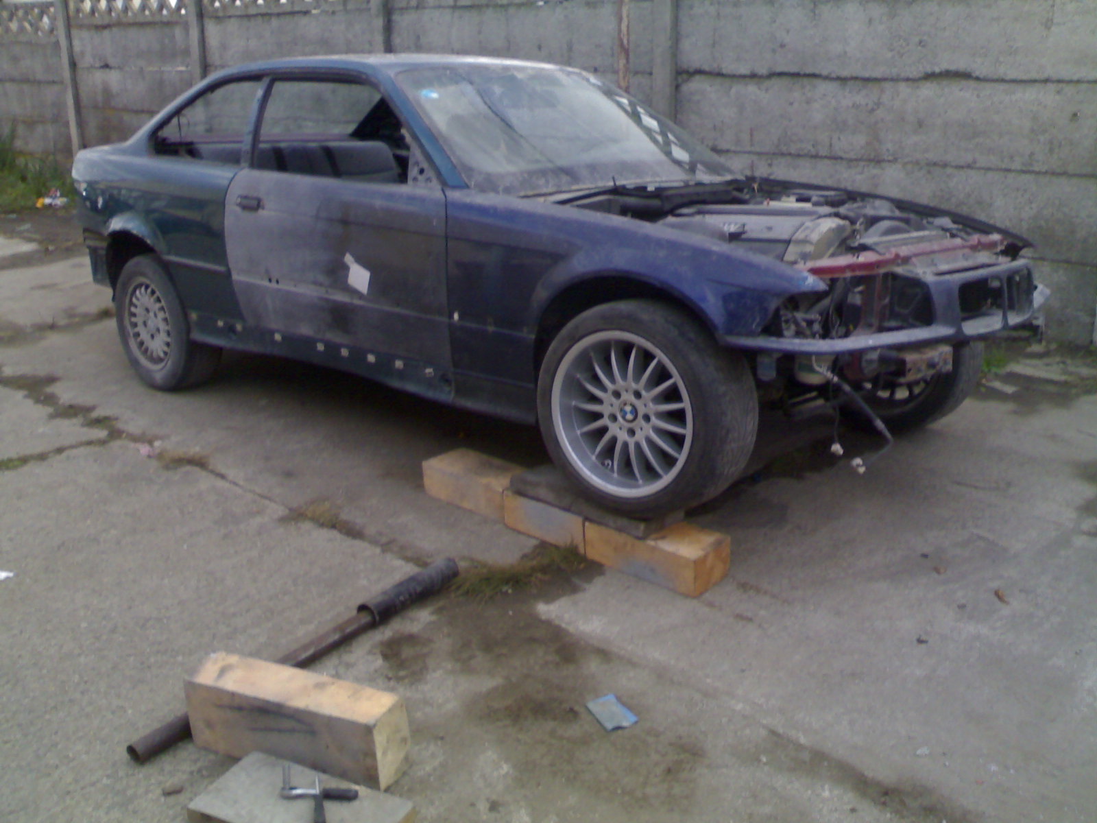

  11. Am inceput sa asamblez masina este prima data cand am facut asa ceva...dar si ultima...nu am lucrat decat la masina mea pana acum M-a ajutat un prieten mai mult....si cate-o zi din cand in cand alti prieteni intre timp am izolat burta masinii cu mastic pensulabil. Am pus mana pe niste jante pe 17" un spoiler fata din fibra si am pus cateva elemente pe ea sa vad cum arata Poblema la jante era ca au et-ul de 44 deci ies la pisicuta cam cu 3 cm prea inafara.... Asa ca am gastit pe youtube o metoda de evazare a aripilor foarte simplahttp://www.youtube.com/watch?v=-ayqAB1AcRQ&feature=related

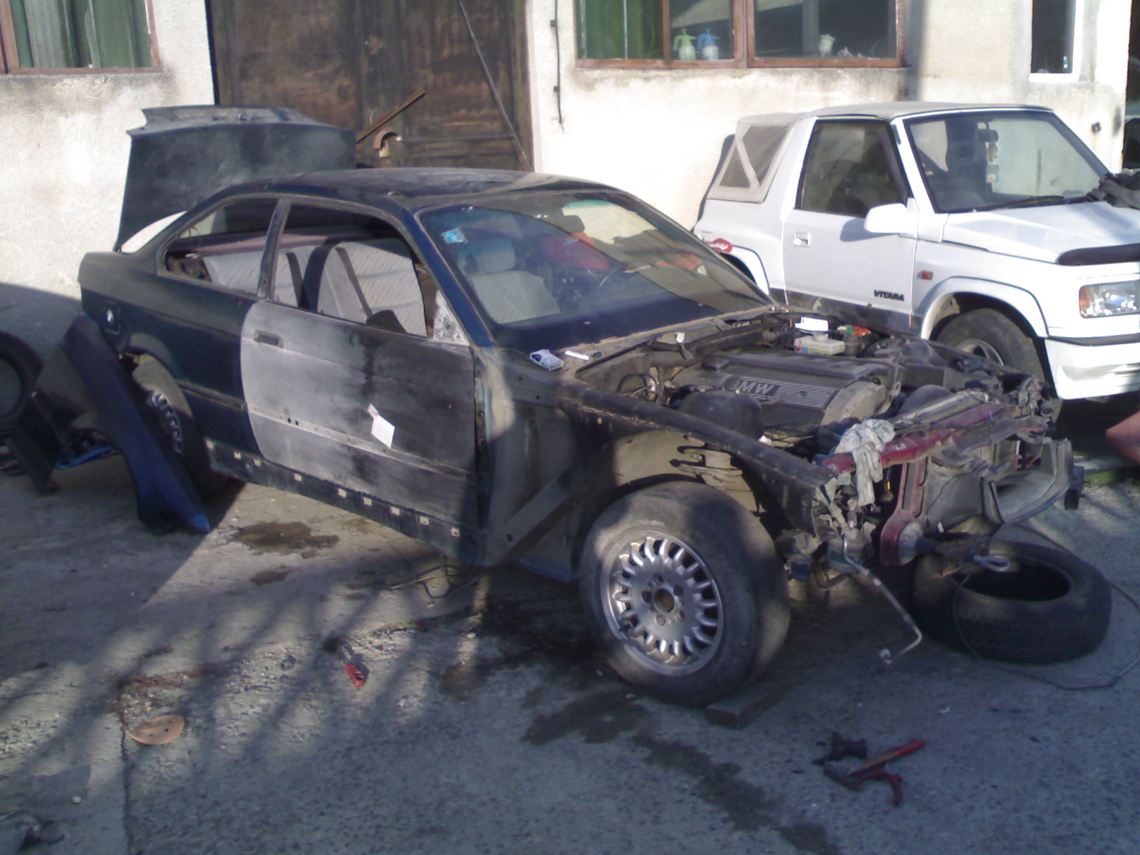

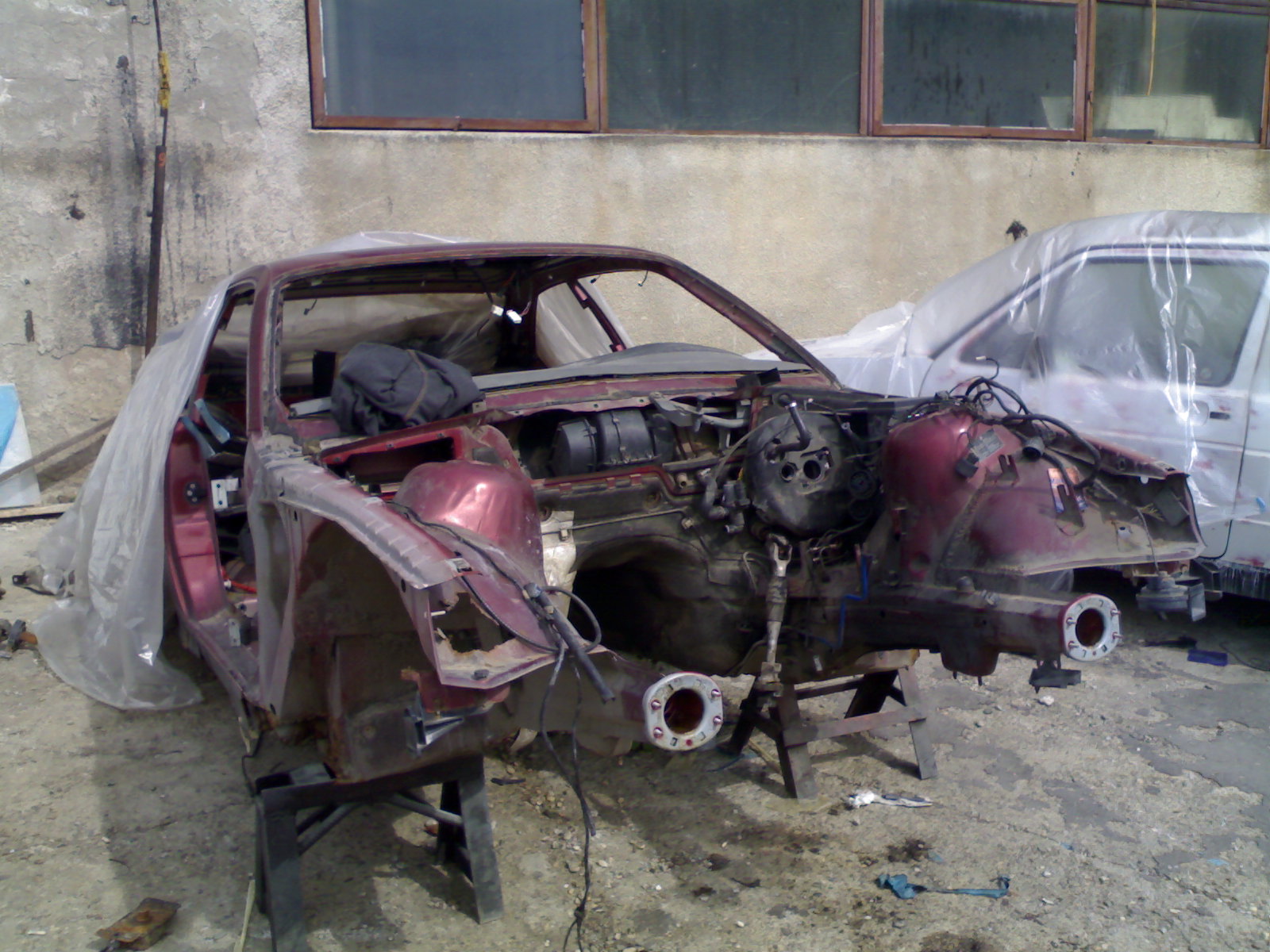

  12. Dupa inca o luna timp in care respectivul a cautat actele masinii:)) am adus masina la bistrita unde a inceput reconstructia.

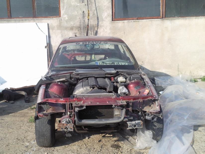

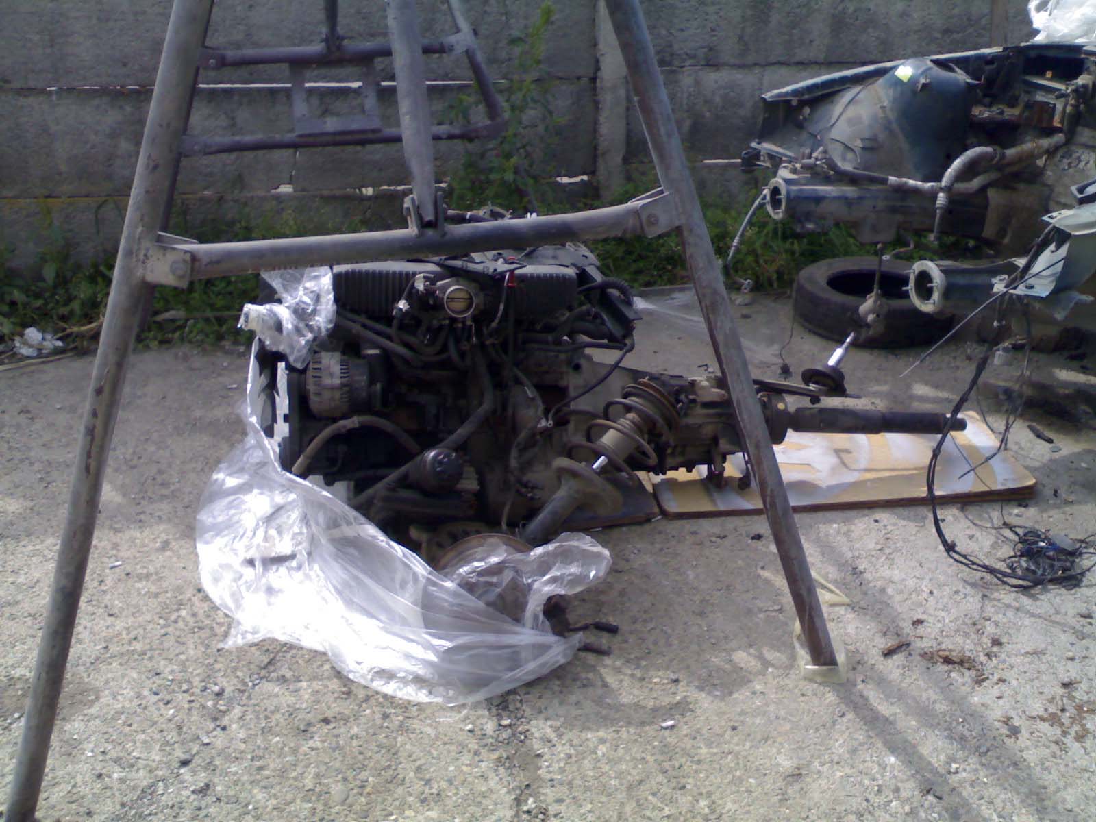

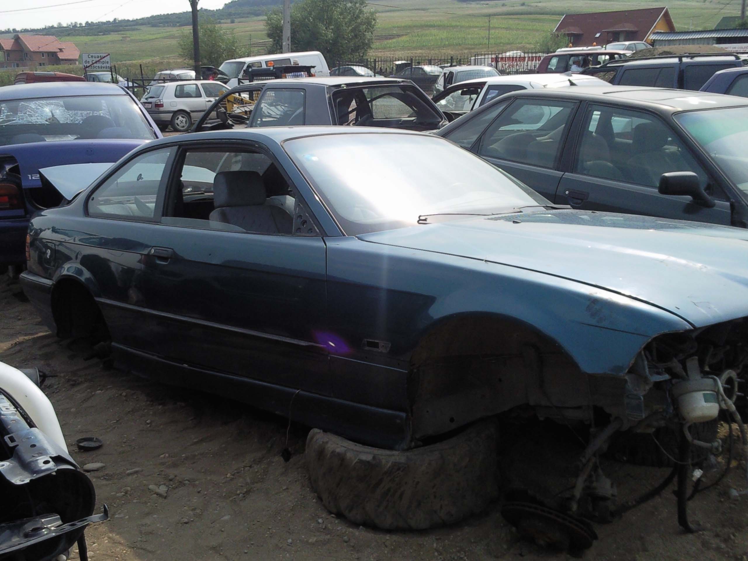

  13. Dupa ce am demontat masina mai mult am ramas socat sa aflu ca aveam noroc ca n-am picat din ea:) In fiecare colt al podelei aveam gauri de rugina asa mari incat puteai sa-ti bagi piciorul prin ele Dupa o incercare fara succes de repare a pragurilor am decis sa recarosez masina. Avand in vedere ca dispuneam de un buget redus am vrut sa gasesc o caroserie goala neatinsa de rugina si sa montez toate piesele vechi pe caroseria noua. Dupa o vanatoare de 2 luni si mai multe vizite in orasele apropiate am gasit masina perfecta intr-o dezmembrare din mures Pretul 350 de euro pentru caroseria goala cu interior recaro semipiele alcantara individual

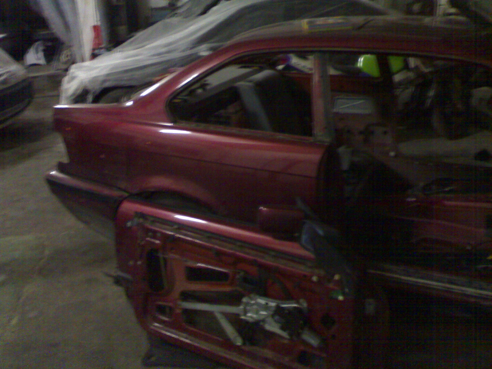

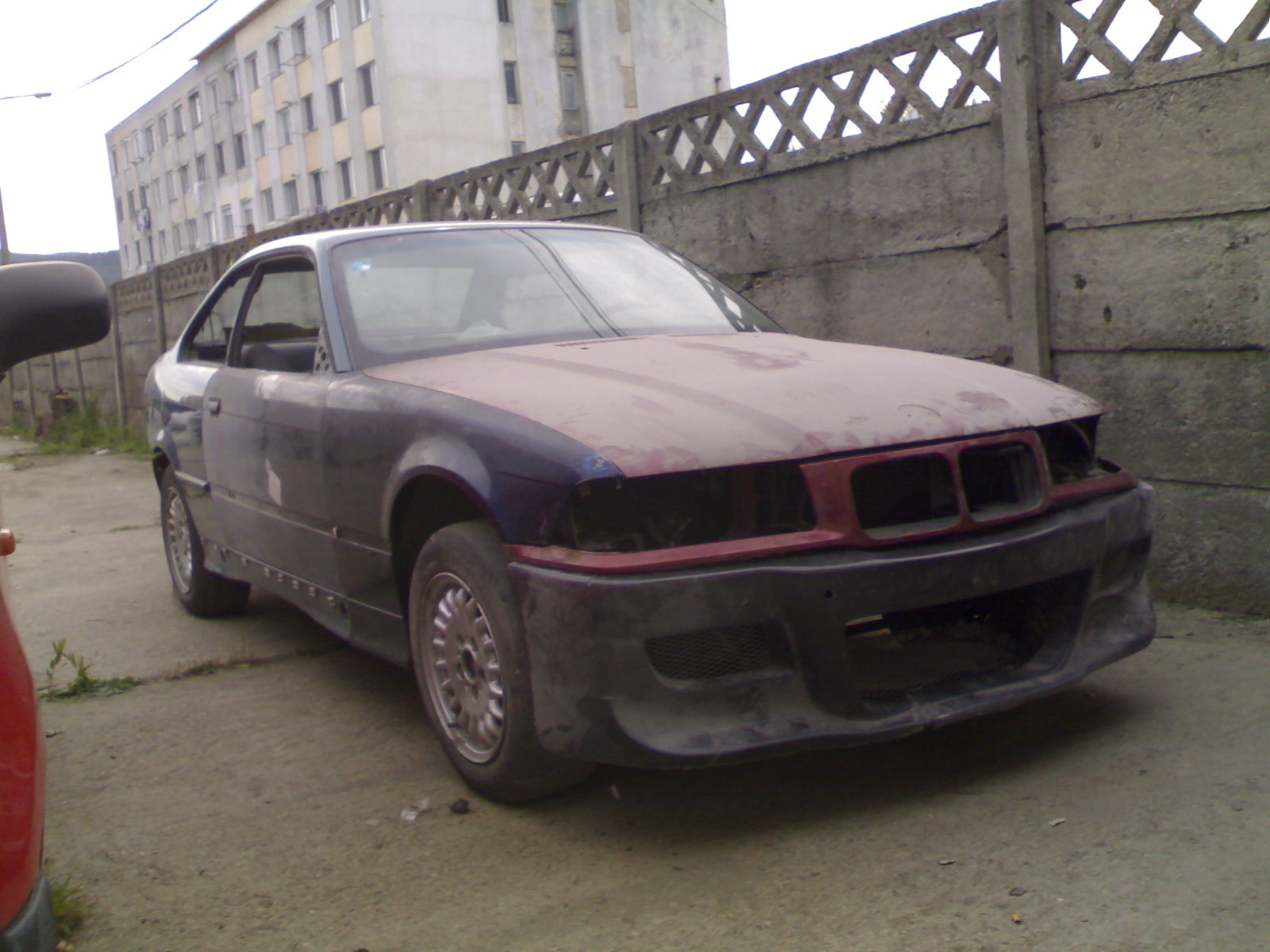

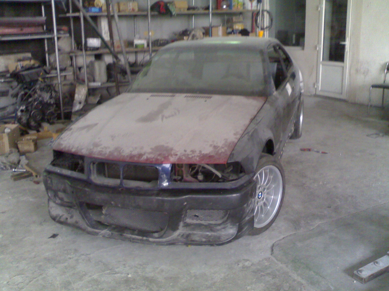

  14. Am inceput sa o pregatesc pt ce credeam eu pe atunci ca era o lucrare simpla... montare usi aripi portbagaj....si sudarea pragurilor...si vopsire

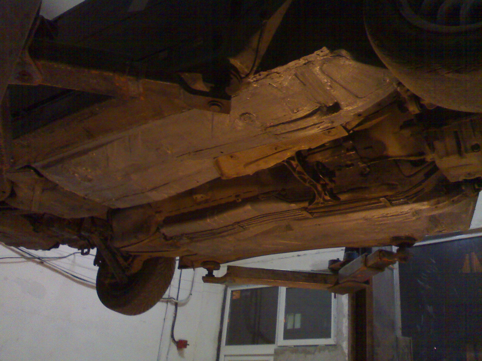

  15. Salutare, Dupa 3 ani de sare pe drumurile romanesti masina mea a ajuns intr-o stare foarte proasta. Pragurile au ruginit...usile...portbagajul....aripile fata...aripile spate....toate aveau gauri de rugina. Asa ca am decis sa imi cumpar incet incet...usi....praguri....portbagaj...Cand a venit vremea sa o bag in service masina arata cam asa:anul 2010
