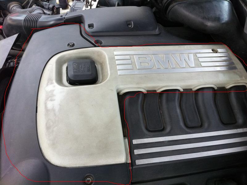

are cineva poza cu capota deskisa e39?
Sper sa fie de folos aceasta posa care o atasez. Daca ai fost la service poate au omis sa o menteze la loc
