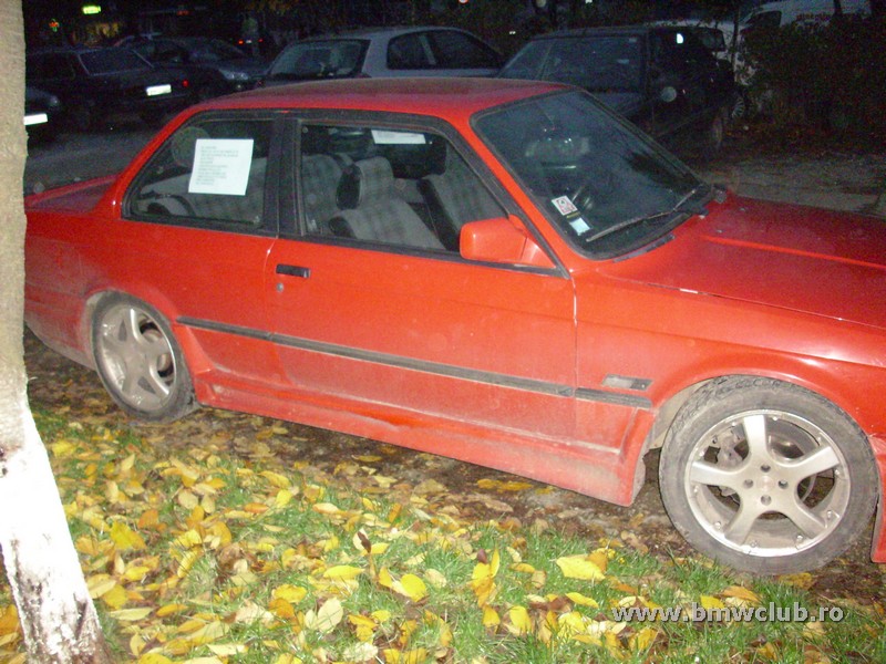

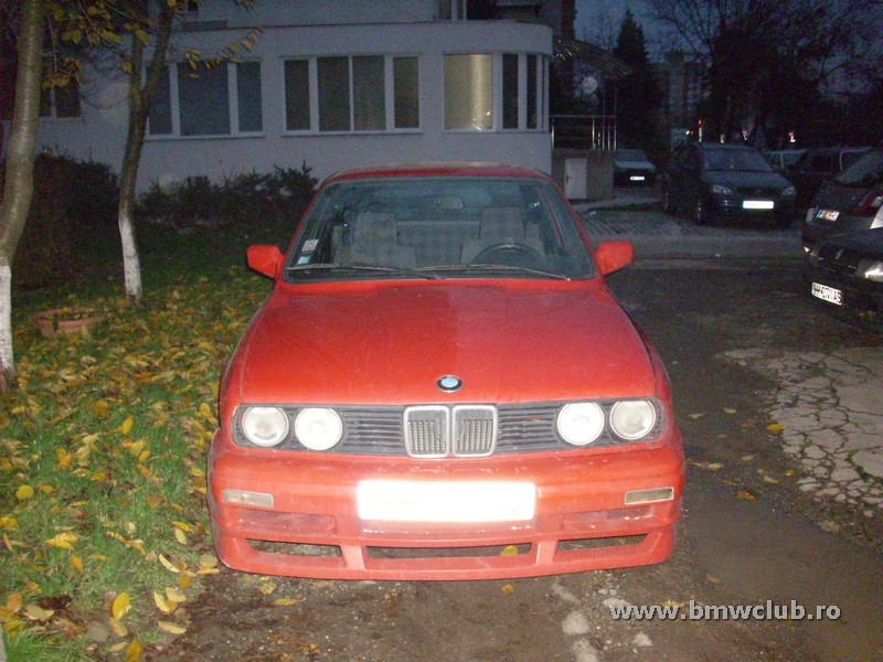

	pune mai multe detalii, in anuntul tau descrii o masina neinmatriculata si pui pozele unei masini inmatriculate... :) am inteles ca ai la vanzare 2 masini insa anuntul tau e groaznic... :) tu l-ai citit inainte de postare?... :lol: cel la care am pus poze are numere rosi valabile pana in 15 decembrie iar celalalt nu am postat poze are motorul desfacut si are 2 fisuri in _chiulasa_ si este inmatriculat nu ma prea pricep la descrieri
	ultimul pret 1500 euro amandoua
	pret nou 2100euro
	pretul este negociabil

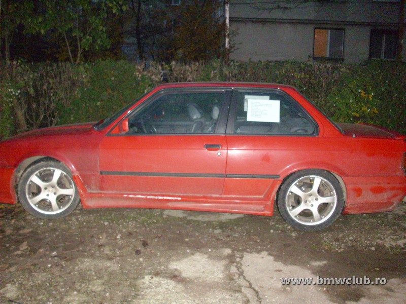

	bmw e30 318is an fabricatie 1991 geamuri electrice inchidere centralizata kit tuning exterior jante 17 toli servodirectie neinmatriculata totul este original plus inca un bmw e30 318is inmatriculat dar motorul este de pe un bmw e36 318is si MOTORUL este descomplectat dar este ok pentru piese AN FABRICATIE 1987 PRET 2500EURO TEL 0744754334
