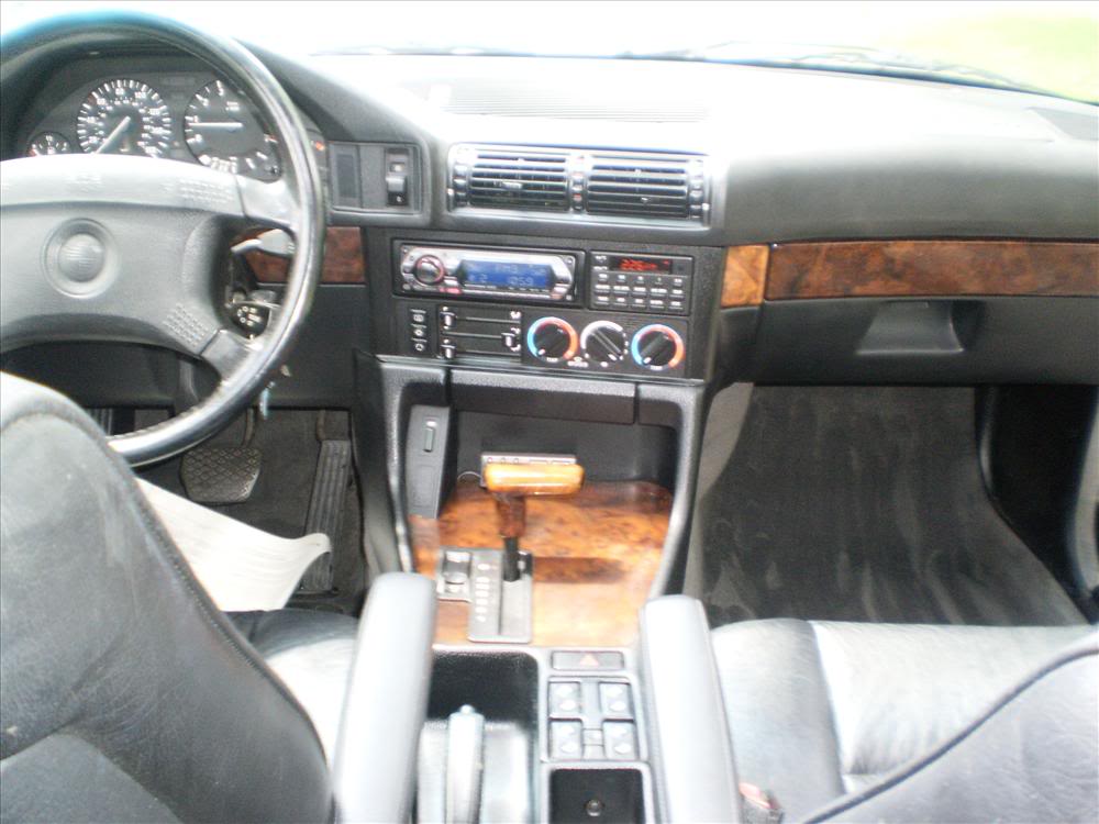

  2. Din pacate nu am acces la masina acum. E la tata si e plecat din tara. Am gasit 2 poze care seamana cu a mea. Una vad ca are ceva langa schimbator. Cutia aia mare e ASC-ul? Bordul meu e ca in poza BMW_int_0 cu diferenta ca e manuala, nu automata. In rest e identica. Este posibil sa fie modificata si ascunsa pe undeva? La urma urmei, nu stiu ce a facut fostul proprietar. Nu cred ca nu am ASC deoarece simteam functionarea eficienta la inceput. Ambreajul nu cred ca este deoarece nu se invarte pur si simplu, se aude zgomotul de control a tractiunii. Daca ar fi ambreiajul, s-ar invarti linistit, nu cu paraituri. In plus, la plecarea de pe loc nu am probleme, abia la treapta a treia, stiu ca trebuia sa spun, dar e greu sa concentrez toate informatiile deodata. Mai uit si eu :) Intre timp mi-am adus aminte ca la un moment dat intre functionarea corecta si cea incorecta, am ajuns intr-un noroi de 10 cm adancime. Pana am reusit sa ies din el, am dat inainte si inapoi vreo 10 minute, nu credeam ca mai ies. Era intuneric si luminile orasului nu erau aprinse, o ploaie torentiala, si singurul loc disponibil, bineinteles, in parcarea de pamant... :) Este o balaceala care ar putea explica acoperirea unui senzor? In continuare sustin ca exista ASC. Sper sa nu va suparati pe mine, nu subestimez experienta voastra; fara voi nu aflam nici de disproportia cauciucurilor (pentru care astept sa aflu masuratorile) Si inca ceva... Zgomotul se aude din partea spate a masini, acolo unde este diferentialul.
