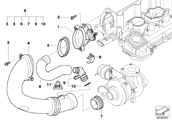

filtrul epurator e schimbat si acela (varianta mea era cu filtru din pasla si cel nou e numai din plastic)...cat despre filtrul de particule ...cum verific ? Multumesc Revin cu info ... E posibil ca piesa numarul 1 "primary catalytic converter" sa fie infundat ? Pentru ca celalat filtru de particule (piesa nr.3 ) l-am schimbat.E nou si original BMW -

Stiti ceva de garnitura asta ? Voi aveti asa ceva ? Ma refer la piesa numarul 5 din poza.Eu am schimbat 3 debitmetre dar garnitura aia n-am vazut-o niciodata -

Mai zicea cineva aici pe forum ceva legat de admisie cum ca din cauza ei dadea erori false la debitmetru. Da cu un search si poate gasesti problema. Din pacate nu mai tin minte exact :) oare nu tot eu sa fi fost? am avut probleme cu galeria de evacuare.mi s-a fisurat si tot atunci aveam probeleme si cu debitmetrul.E ceva nrmal sa am probleme cu debimetrul.Porbabil daca mi se arde un bec imi da eroarea si cu debitmetru.Deja nu o mai suport mentionez.Masina trage exemplar,fum nu scoate,zgomote ciudate nu are.Bun si sa revin cu o intrebare.Am avut ghinionul sa scot flacari pe tevile de esapament si totul a inceput tot de la martorul galben de la motor. De atunci am schimbat asa : Galeria de evacuare cu garniturile aferente inclusiv la turbo Debitmetrul de aer Bujiile incandescente Sonda lambda Garniturile de la galeria de admisie (dreptunghiulare si rotunde) Catalizator-ul (sub masina - toba intermediara) multi zic ca e filtru de particule.In schimb eu am observat ca dupa turbo mai este un filtru + sonda lambda iar eu sunt de parere ca acela e filtrul de particule.In fine prea putin conteaza asta dar mi-am dat si eu cu parerea + toate filtrele Ce dumnezeu sa mai schimb la ea ? de unde ar putea venii problema care o am cu martorul acela galben si cu mesajul "Increased Emision -Fault affecting emision .Please check the problem......bmw Serivice" -
